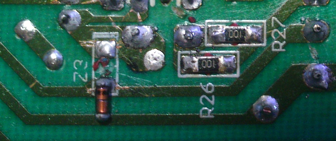

здравствуйте пришел аппарат thomson 32m71nh20 mt-01 не включается разобрал посмотрел сгорела 3b0565j трансформатор прорбиты диоды были вообщем все поменял транс перемотали все бы не чего был пробит стабилитрон ( Z3) на плате ) незнаю какой и на сколько там стоял схему искал не нашел может плохо искал .подскажите пожалуйста какой там стоял или что можно вместо него поставить(((( пробывал вместо него ставить на угад стабилитроны максимум что получалось прыгующае напряжение на выходе от 1.2 до 5.2 должно 5вольт
ДОБАВЛЕНО 17/04/2015 17:51
забыл модель блока написать JSK3200-007

А datashet на микросхему изучить не пробовал.
Стабилитрон защитный, можно и без него.

спасибо! а 5 вольт почему может прыгать ? может что не исправна 3b0565j

Вот и разбирайся что ей мешает работать, замеров ни каких нет.
