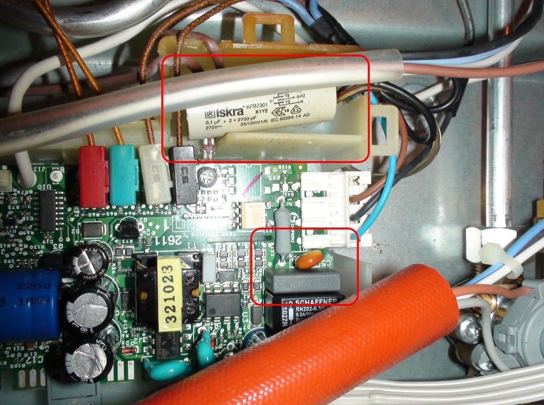

Итак, произошло перенапряжение в загородном доме (пришло 380 вместо 220) Все что было подключено к розеткам вышло из строя.
90% техники уже удалось реанимировать путем замены предохранителей, варисторов, конденсаторов, трансформаторов.
С варочной панелью возникла загвоздка - панель ГАЗОВАЯ, но с дисплеем и электронными системами управления.
Без электричества, газ автоматически перекрывается и НЕ поступает на конфорки
(Знал бы о подобном бреде - не купил).
Теперь к сути
Внешне явных повреждений нет.
Варистор на плате не взорвался(как это было в др. приборах), хотя для страховки заменил и его
(он немного поменял цвет, возможно просто от t во время пользования панелью),
результата не дало - дисплей не горит, газ не идет.
Самым первым по цепочке стоит необычный конденсатор
ISKR KPB7301 0.01 uF+ 2x2700 pF 275 V~ - причина вероятнее всего в нем, НО... найти его или аналог не представляется возможным.
(Искал долго... на иностранных сайтах висят ценники чуть меньше 1 евро)
Схемы панели не нашел... есть только схема этого конденсатора (даже на нем самом нарисована) по которой я думаю можно собрать "аналог".
Как я понимаю - в нем просто собраны 3 конденсатора и засунуты в 1 корпус, и хоть руки прямые и паять умею,но нормальных знаний по схемам, теории и т.д. у меня нет.
Схема этого конденсатора из интернета
http://www.floomby.ru/s1/DUeZX3/full/
Фото платы и конденсатора на нем также видна схема
http://www.floomby.ru/s1/eUUaxJ/full/
Номер платы
http://www.floomby.ru/s1/VUUajj/full/
Я так полагаю что нужны 3 конденсатора - 1х 0,01 uF и 2 х 2700 pF -Подскажите какие элементы использовать? и главное как их правильно соединить между собой?
P.S. На тему сервисных центров, покупок новой панели общаться не очень хочется... т.к. расписывать и объяснять придется очень долго.
В данном случае решение только одно - собрать самому(или с чьей-то помощью) по этой схеме конденсатор с заданными характеристиками. сумашествие
