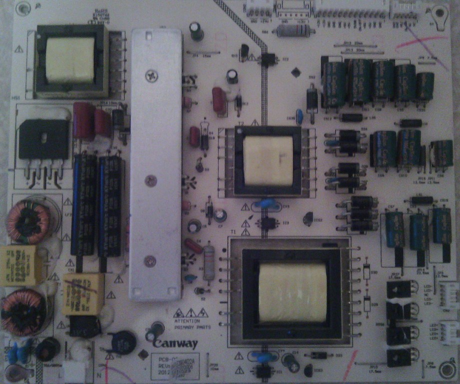

LCD DNS M39DM8
Майн: T.MSD309.BA3T
БП: PCB-027, REV 1.2, KW-PLE390402A
Проблема в следующем: запускается из раза в раз. Точнее - запускается очень редко.
Включаю в сеть, индикатор дежурки горит очень тускло, на БП почти все напряжения(кроме BL_ON). Уточню, это происходит сразу после включения в сеть, без нажатия кнопки power. По уму при включении должны быть только дежурные 5 вольт. Надеюсь толково объяснил.

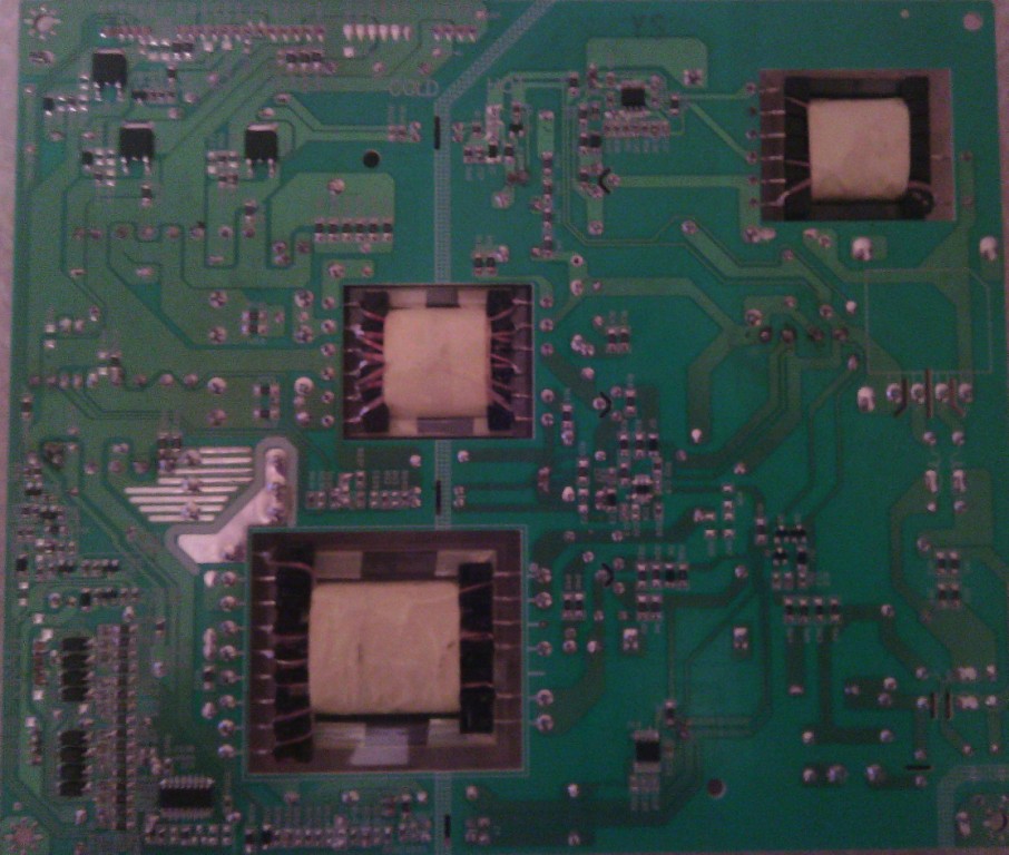

IC4=R7779A
IC5=D2631A
IC7=FAN7930C
  IMG_20150116_200524.jpg  175.42 КБ  Скачано: 1135 раз(а)
  IMG_20150116_200441.jpg  153.5 КБ  Скачано: 964 раз(а)

В общем, проблема решилась. Не знаю надолго ли, но тем не менее.
Поставил кондер на ноги флешки. 3 дня всяких юзаний с всевозможными отключениями/включениями в сеть пока сбоя не дали.
ПО обновлять по USB не стал, ссыковато без родного дампа в запасе, в случае неудачи.
