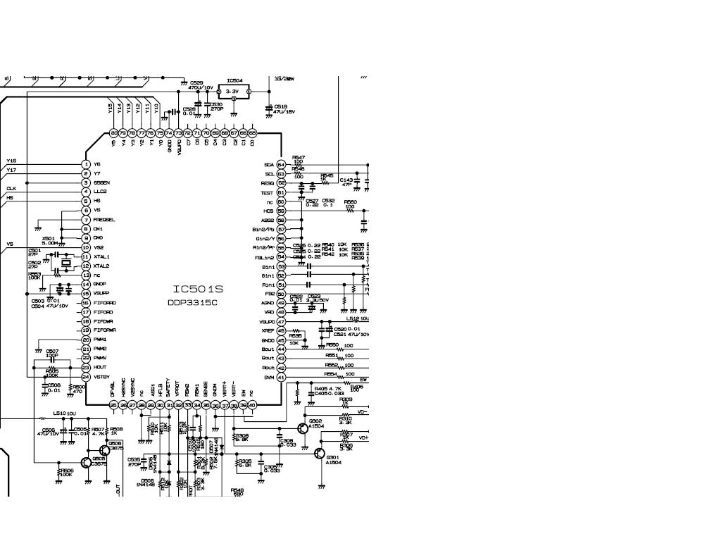

Телевизор LG RT-29FA34RB,шасси MC-036A )100Гц)
micom MC036A (3.00) C/S:E885 (наклейка)
memory 24C16
SMPS - STR-F6658B
Vertical - LA7845
Sound - TDA7297
Stereo - MSP3410G
Deflection-RGB- DDP3315C
схема на сайте:http://archive.espec.ws/section315/file24197.html
Нет запуска строчной развертки,после команды на включение появляется 12в с IC853(KA78R12),приходит на цифровой блок,на IC503(KIA78L09),с неё на стаб питания IC504(3.3 вольта).На 3,15,24,73 ноги питание приходит.На 23 ноге(H out) появляется постоянное напряжение. Осциллографа с собой нет,но частотомер на цифровичке (VC9804A) показывает ноль.В защиту схема не уходит,так и остается висеть с "постоянкой" на выходе.Кварц не менял-под рукой пока нет,память не трогал.Склоняюсь к замене DDP3315C,но это надо заказывать...Хотел бы услышать мнения со стороны.

yurii61 писал:
- без осцила - смелое решение! улыбка А если протекты, из-за СИОХ, например и т.п.

KRAB писал:
Смотрел описание других процессоров-в т.ч. и о "постоянке" на выходе H out и причинах...
Да,согласен,погорячился-не проверил цепи от 30 (HFLB) до К Q402, и 32 (Vprot).

Сообщение #4 От 20/06/2015 09:39 цитата
Может кому пригодится тоже была постоянка на полевике в защиту не уходил было кз по 5 вольтам (C125)
