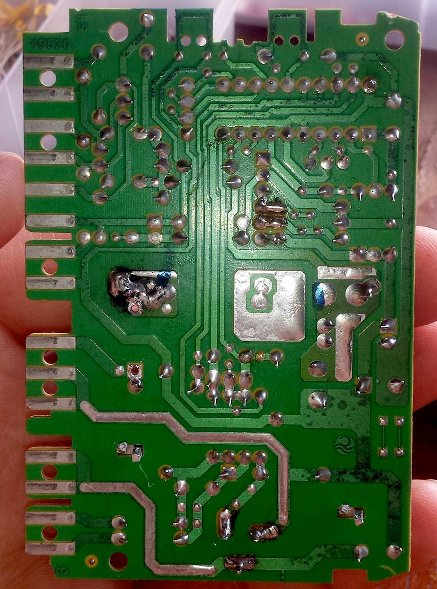

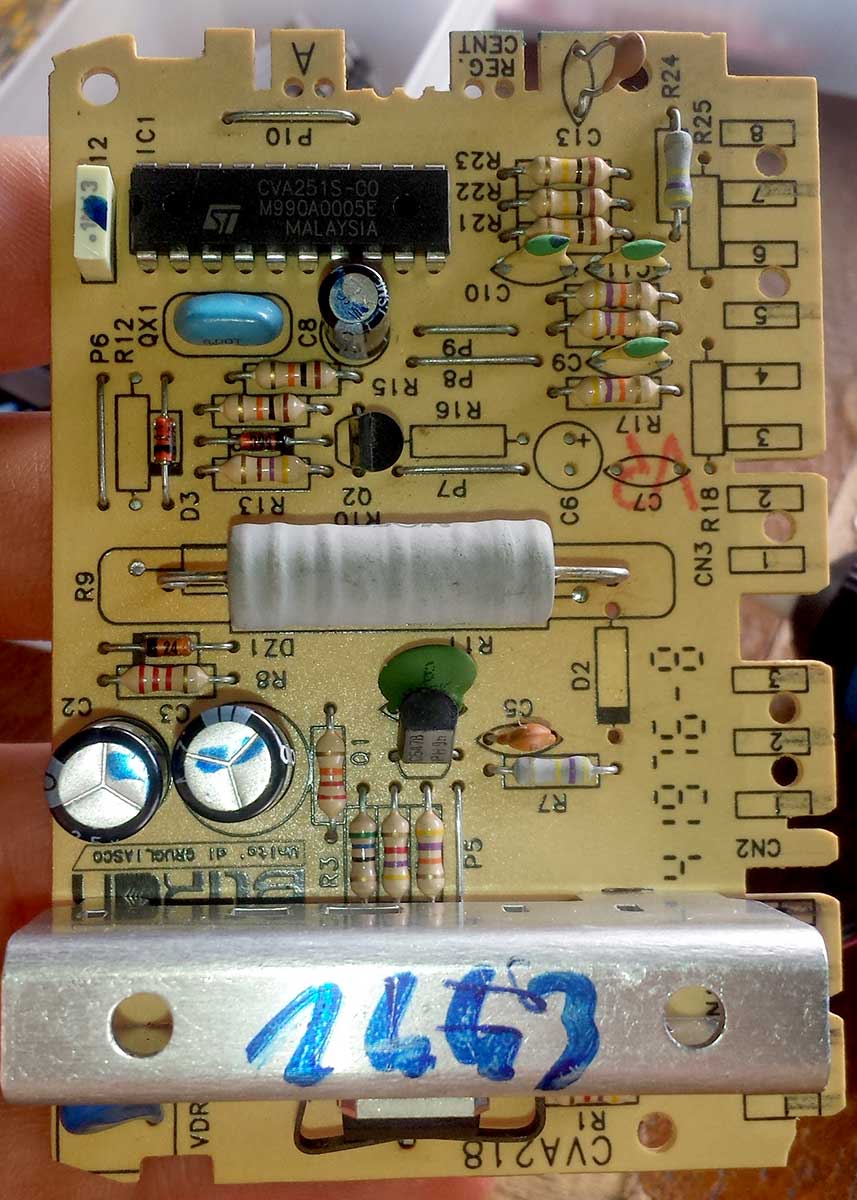

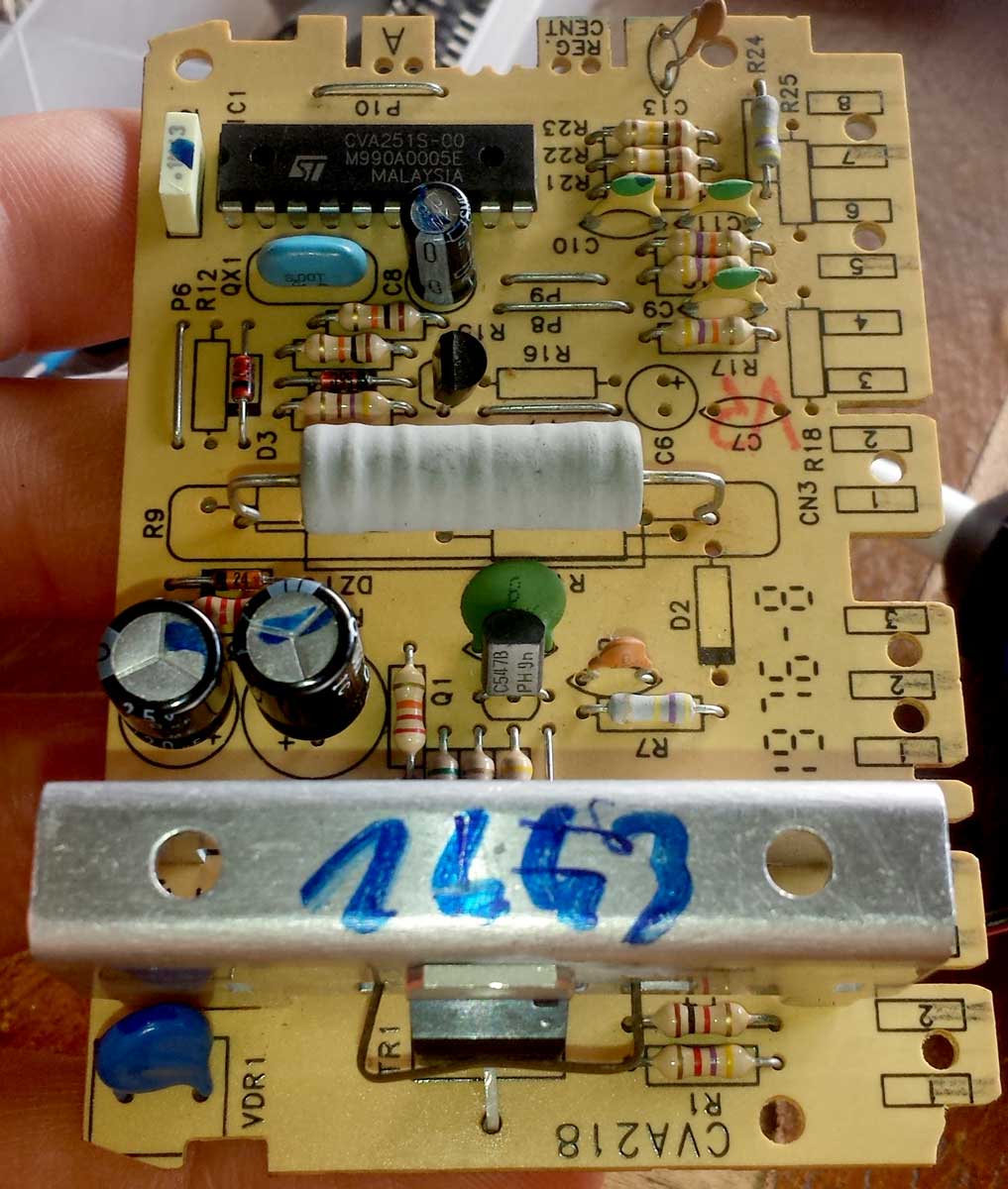

Ситуация на стиралке Brandt, двигатель не включается.
(стиралка стоит на даче - дача далеко от общественного транспорта, мастера вызывать не вариант, ну и опять же сам трудился в сервисе по ремонту телевизоров не один год, надеюсь опыта хватит улыбка )
Есть модуль управления CVA218
на контроллере CVA251S-00 (документации по нему не нашел %( )
16-17-18 ноги контроллера объединены и через резистор R3 (56ом) заведены на управляющий катод Симстора BTB15-600C (25мА/15А)
Если закоротить катод/анод симистора - двигатель бодро набирает обороты, без посторонних шумов и искрений.
При работе программ стирки на 16-18 ногах контроллера появляется 5 вольт когда Двигатель должен включится, но он не включается. Резистор R9 сильно греется (около 50-60 градусов)
Пробовал менять:
1) BTB15-600c на BTA16-600СRG(25mA, 16F, Standart) , BTB16-600CWRG (35 mA, 16F, snubberless), BT139-600
2) Варистор S07K275
Прозвонил все диоды и транзисторы.
Собрал на макетке транзисторный ключ управляющий релюхой и внешним питанием.
Реле исправно включается по программе.
Если запитать макетку от 5В с платы модуля то на контроллере - падает напряжение до 2.5в
Вопросы:
1) Возможна ли причина в контуре питания контроллера CVA251S-00 (на ногах 5 и 10 присутствует питание 5.5в)
например недостаточные токи для включения симистора
2) Может кто знает аналоги модуля CVA218 - на предмет схемы
3) Какие действия предпринять посоветуете для поиска неполадки
из измерительного оборудования есть Цифровой мультиметр и осцилограф
