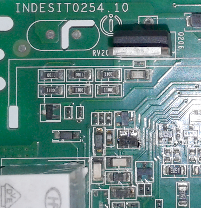

принесли залитую плату с проблемой НЕ КРУТИТ МОТОР
после отмывки гидроокислов видно 4 сгоревших резистора
сколько не пялился в картинку - так и не увидел их номинал
есть ли у кого разборчивое фото 1/4 платы без радиатора?
поделитесь пжл! а то там и проводки над углём исчезли Прошу помощи

вотэтот фрагмент интересен

..вапроц глупый, и решился достаточно просто
сгоревшие на фото резисторы стояли в цепи таходатчика
их номиналы и сам узел формирователя - всё как и в первой аркадии
сам же когдато и рисовал - http://monitor.espec.ws/files/taho_arcadia_163.png
резисторы возле транзистора 5BW - 2шт х 2КОм, те что ниже на фото - 2 х 5К6
