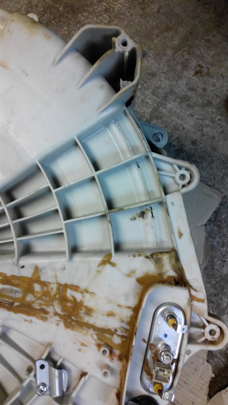

в общем разбило подшипники протёрло вал в следствии чего протёрло бак барабаном.выл отремонтировал.подшипники заменил.а вот заклеить или запоять чем незнаю хммм...

Там делов макс на час, вплавляешь с внутренней стороны сеточку латунную чтоб заармировать .Все грееться феном и паяяться мощным паяльником такой самой пластмассой.А потом с обратной стороный так само.

Так бак паяется.

спасибо попробую. хорошо что у меня два бака один для экспериментов подмигивание пробовал паять по этому видео и при первом ударе по баку он лопнул http://www.youtube.com/watch?v=524CudlP4qY недовольство, огорчение
ДОБАВЛЕНО 27/10/2015 04:55
а без фена никак улыбка подскажите ещё че за датчик около тэны.просто идущие к нему провода откусанные.как я предполагаю что это термушка,но так как тэна менялась то её отключили и подключили термушку на тэне.Я прав? равнодушие
