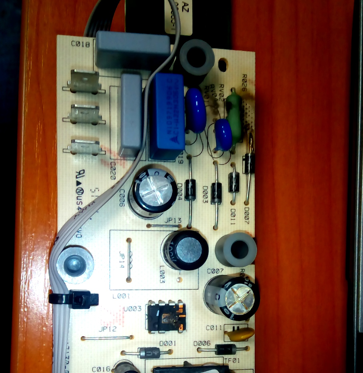

Доброго дня господа! Тоже сгорел резистор на плате AZ183-00891-1
3 Ватт 10 Ом, найду поставлю.
Вместе с резистором оторвало крайнюю деталюху черного цвета (простите, не знаток в названиях) Вроде диод D007
И еще обнаружил что нет верхней части микросхемы с 7 ногами (U003).
Помогите пожалуйста, что за детальки?

xarl, хуйло поганое - тебе влом пару слов написать человеку, что это, возможно, обрывной резистор, дать пару советов,
ежели ты конечно можешь выдавить из ся что-то, кроме, "профиль", позорный модератор! Тьфу тебе в харю.
ДОБАВЛЕНО 23/11/2015 19:28
что за детальки?
Твоя задача, раз уж тут местное хуйло(тм) постаралось, снеся тему из раздела какого-то, хоть котёл или холодильник?... - вырисовать ноги микросхемы. Сам определишь
Мож випер, мож тинитопер, мож линксвич, мож нцп.
Остальное - "чёрное" - смори по надписям на рядом расположенном, глядя в разрисованную схему.
"Зелёный резистор", если нет предохранителя, может нести функцию предохранителя, поэтому если будешь ставить просто "3 Вт, 10 Ом", поставь впослед предохранитель, 1-2 А.
