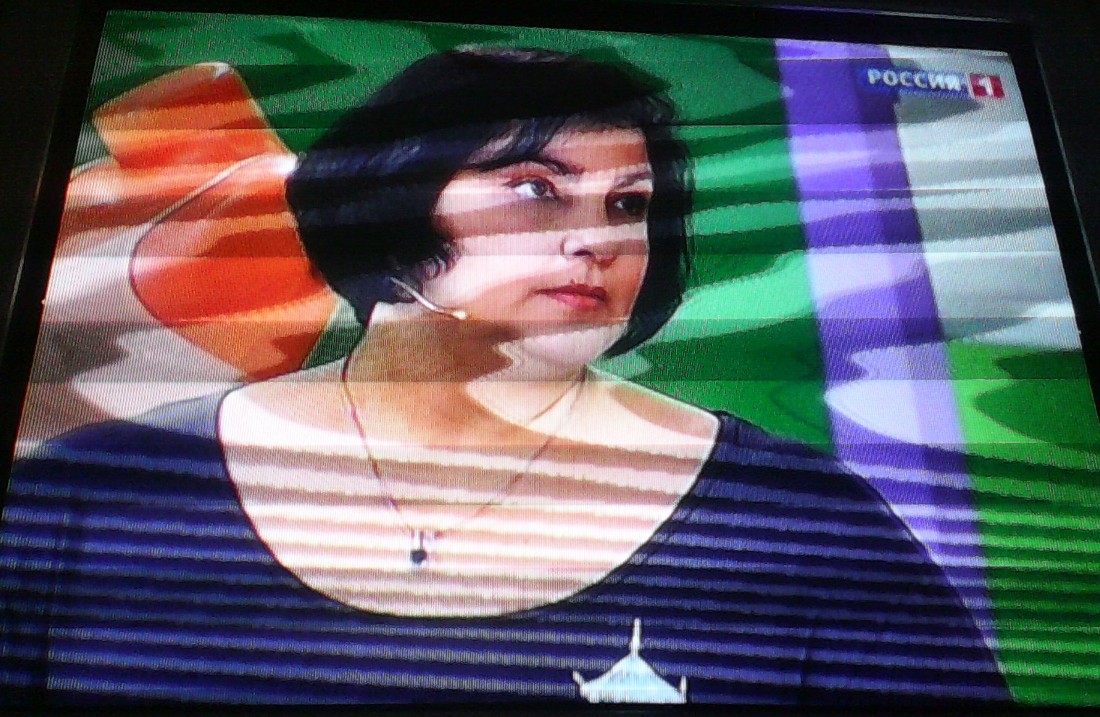

Телевизор LG шасси МС-049В. Существует две проблемы: 1) на изображении видны тёмные кривые линии постоянно изменяющиеся. 2) при отключении питания с кнопки и повторном включении через 10 мин. изображение с полосками появляется, а звук появляется минут через 5. При выкл. включении телевизора на Stanbay - звук начинает работать сразу. Подскажите пожалуйста, что за неисправность. Изображение вероятно кондюки по питанию видеоусилителя С901; С902 или С822 14v в ИБП. А звук с задержкой не пойму, что за причина? Прошу помочь перед ремонтом разобраться с данными вопросами.
