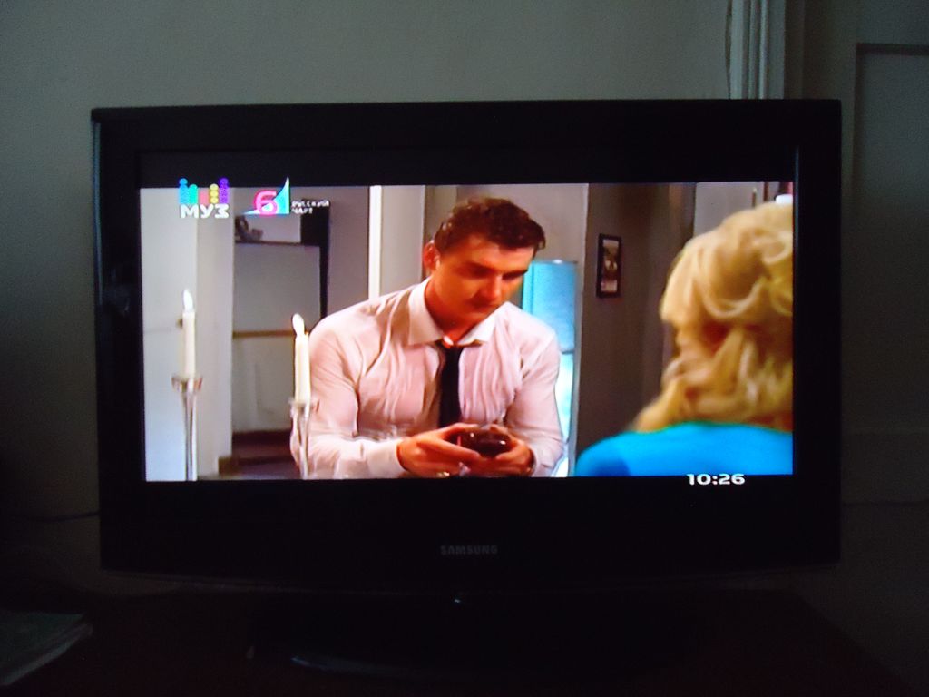

жк ТВ Samsung LE32B450C4W с битой LTF320AP06 матрицей, предлагают 08. Кто разбирался подскажите.

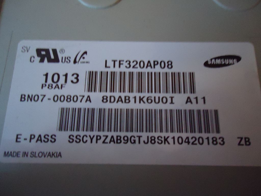

http://monitor.espec.ws/files/ltf320ap06_lty320ap04_lty320ap05_lty320ap11_320ap08s4lv0.3_169.jpg
Вот для 06, и08 упоминается но та ли 08?[/quote]
А с Т-СONa на матрицу не нашёл пока.
Похоже у меня будет 08 с родным T-Con -ом, это уже шанс
судя по вышеуказанной схеме шлейфа.
bich1
Сообщения: 172
bich1
Сообщение #5 От 01/02/2016 20:04 цитата

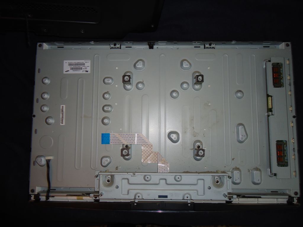

LTF320AP08 с родным T-con -ом ПОДОШЛА на замену LTF320AP06 с родным T-con -ом. классно!
