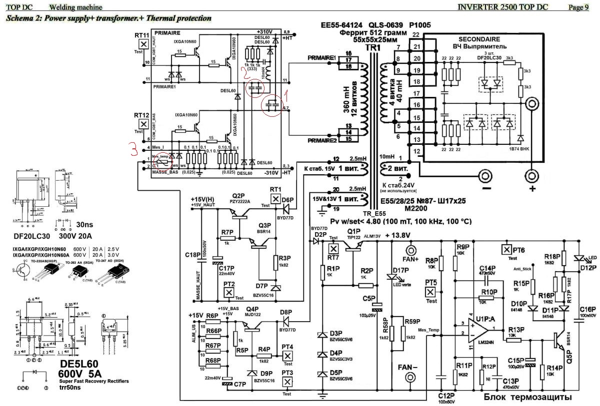

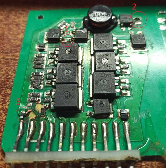

всем добрый вечер.достался мне инвертор Packard Spence PSWI-80A на запчасти,но разбирать жалко,хочется вернуть его к жизни.Причиной его самоубийства стал вентилятор охлаждения,а датчик перегрева не сработал и пробило транзисторы N530AD.подскажете где найти схему.выходной каскад генератора собран на 610N60.[/img]

мастер-ломастер, Я не знаю номиналы конденсаторов которые были рядом с транзисторами(SMD)

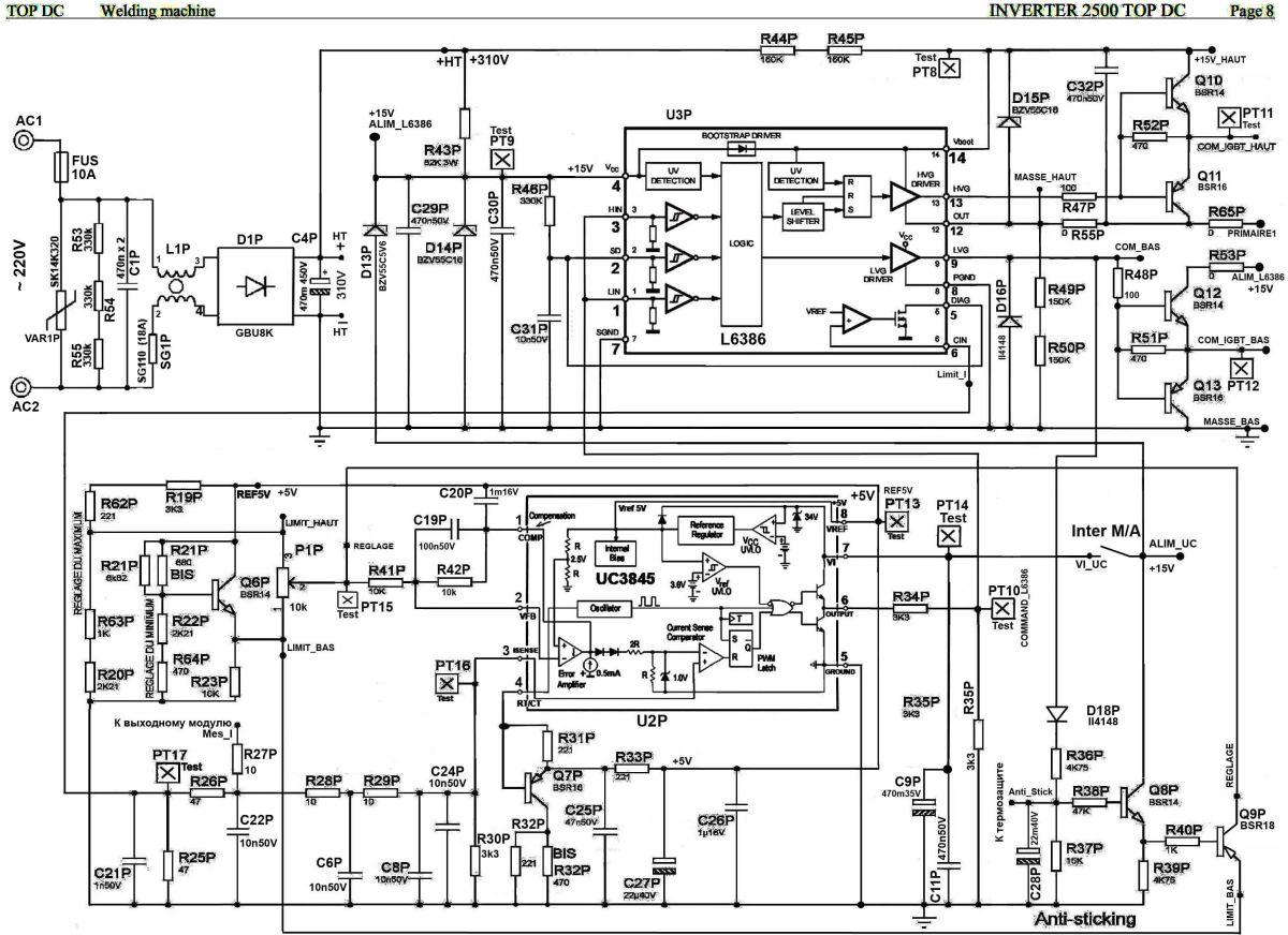

шим L6386

открой схему "гусеподобных" и смотри

Здравствуйте. Нашел информацию, что аппарат является аналог Gysmi 125/Top DC 2500. Sla70 поделился схемой и подсказал, какие номиналы конденсаторов должны быть (на схеме обведены 1, 2) - 3n3, номинал термистора (на схеме 3) - 10k.
