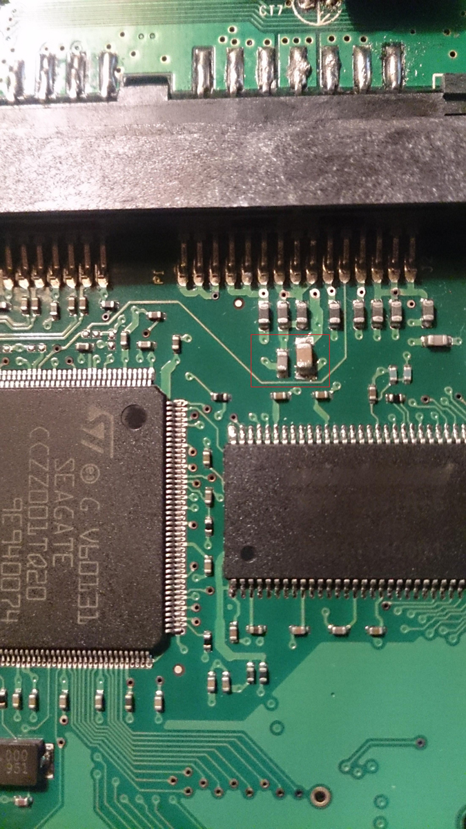

Здравствуйте подскажите по похожему случаю, при включении компа появилась ошибка что диск не найден... вставил туда свой запасной диск комп заработал. Теперь надо думать как попробывать его оживить хотя бы для того что бы информацию вытащить (всякие фотки). Диск баракуда 7200.12 500Гб. Подключал через внешний блок визуальные причины что не вращается. Первые мысли что питания нет, почитав статьи в интернете понял что проблемы с питанием одна из неисправностей которые можно попробывать сделать самому.
Вскрыв и быстро прозвонив определил что питание приходит 3 контакта "+", и 6 контактов "-".
1.Дальше прозвонив резисторы на входе определил что они целые (прозванивал не отпаяв, могло что-то и по цепи прозваниваться)
2.далее не очень понял что за элементы диоды? при прозвонке в одну сторону где то 440 ОМ, в обратную 1340 ОМ.
Как везде пишут надо искать TVS диоды, а они есть в моей плате по входу? я что то их не наблюдаю.
Что смотреть дальше
3.Прозвонил КVP 9c в одну сторону звонится 650 ОМ в другую нет
4. Прозвонил еще вот такую штуку на которой нацарапано 5J 9C так же как и на 2 элементах в одну сторону 440 ОМ в обратную 1340 ОМ.
От плюса контакт идет на 4 элемент, от минуса на 3, т.е KVP 9C

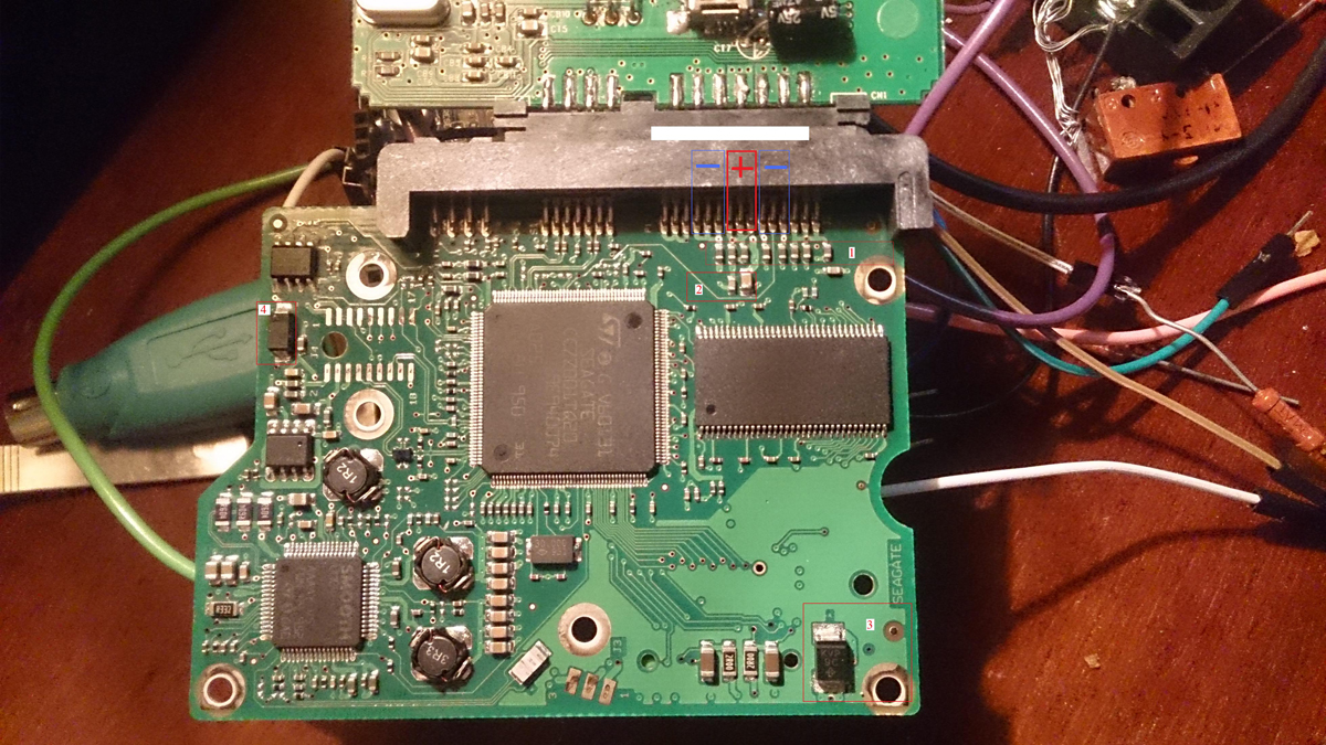

Вид платы
Общий вид

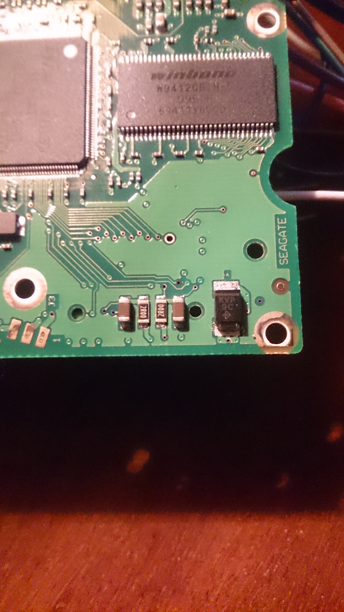

Подскажите что это за элемены?
