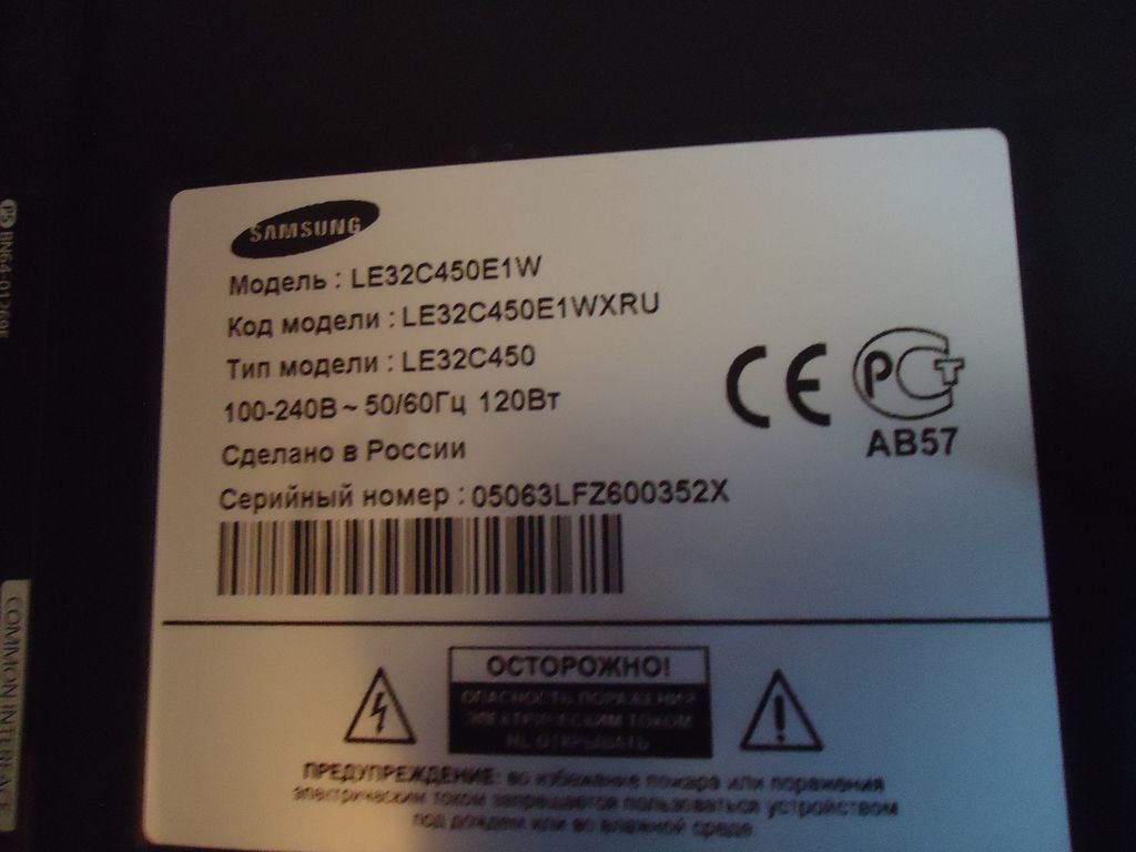

Матрица LTF320AP08 и LTF320AP06 взаимозаменяемы?
bich1
Сообщения: 172
bich1
Сообщение #1 От 21/12/2015 22:43 цитата
жк ТВ Samsung LE32B450C4W с битой LTF320AP06 матрицей, предлагают 08. Кто разбирался подскажите.

Сообщение #3 От 22/12/2015 10:38 цитата
ZoidBerg писал:
bich1, не поленись, найди даташиты и выложи сюда
Плиз.
http://www.panelook.com/LTF320AP08_SAMSUNG_31.5_LCM_overview_7831.html
http://www.panelook.com/LTF320AP06_SAMSUNG_31.5_LCM_parameter_7830.html

http://monitor.espec.ws/files/ltf320ap06_lty320ap04_lty320ap05_lty320ap11_320ap08s4lv0.3_169.jpg
Вот для 06, и08 упоминается но та ли 08?[/quote]
А с Т-СONa на матрицу не нашёл пока.
Похоже у меня будет 08 с родным T-Con -ом, это уже шанс
судя по вышеуказанной схеме шлейфа.

LTF320AP08 с родным T-con -ом ПОДОШЛА на замену LTF320AP06 с родным T-con -ом. классно!
