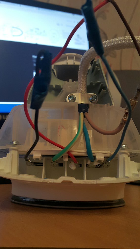

Утюг Philips GC 4430 срабатывает автоотключение
Icwienner
Сообщение #1 От 06/07/2015 17:59 цитата
Вот на фото.
черный и синий провод которые замотаны, можно соеденить чтобы утюг начал греть? Выручайте, жена ругает затянул ремонт))

Сообщение #2 От 08/02/2016 23:39 цитата
Сегодня загорелся индикатор автоотключения (причем его хоть тряси или не не тряси не включается). Решил разобрать (хотя в мастерскую носил мастеру видать все равно было до маего утюга, он даже его не доразобрал.) Так вот разбираю как обычный утюг есть видео GC4420, только в GC4430 есть еще датчик который за это отвечает, он опущен в подошву утюга ( у меня просто налипла ржавчина между электродами датчика) ,но чтоб до него добраться надо весь утюг разобрать,так вобшим почистил датчик , заодно и подошву утюга почистил с внешней стороны , со стороны корпуса,все обратно собрал и заработал. Для информации сопротивление тена когда все провода отключены 25 ом . А мне этот мастер говорит что у меня и тэн сгорел. Как потом верить таким мастерам. Прочитав ваши сообшения я понял что на правильном пути, только нужно было сделать.
