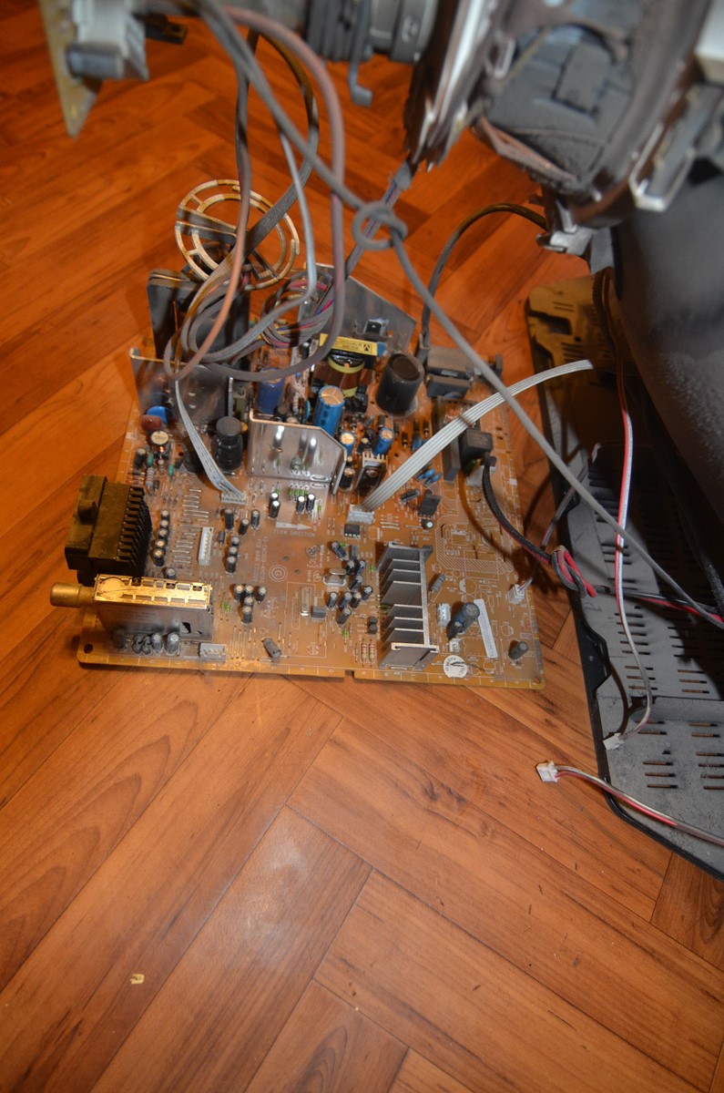

Thompson 21YNO2KG очень долго включается
дефект нарастал постепенно. при нажатии на включение мигает светодиод красным, на зеленый не переключается. затем через какое то время стартует. если стартанул, то работает нормально, хоть сутками. главное не обесточить.
сперва это время составляло пару минут, затем все увеличивалось и увеличивалось.
последний раз телек "ждал" полтора часа.
плюнул, купил матери ЖК.
визуально осмотрел емкости на плате, вроде всё цело, вздутых нет.
кинескоп яркий, не выгоревший.
сейчас при попытке включения светодиод мигает равномерно с частотой ~3 раза в секунду, и раздаются очень слабые "цыки" с такой же частотой.
отдавать в ремонт овчинка выделки не стоит.
выкидывать жалко, отдал бы в деревню людям, если удастся починить.
познания на уровне прозвонить диод и перепаять конденсатор на плате.
можно ли вернуть к жизни, или все-таки на помойку?

Не визуально надо смотреть а ESR--метром проверять.Чтобы тебе помочь надо еще и схему искать ведь ты не соизволил выложить.

проблема решена.
как хорошо, что в реале есть нормальные люди, в отличие от сборища дегенератов в интернете, только и ждущих кого же им обосрать.
от одного из замечательных мастеров я получил бесценный совет - в первую очередь проверять емкости, банальной заменой или LC-метром. и в первую очередь смотреть на кондеры
а) в схеме блока питания
б) в "зоне риска" около греющихся элементов.
погуглив про столь замечательный прибор, я отказался от варианта с заменой электролитов наугад,
решил что это весьма нужная штука, и купил его;
и с его помощью за 15 минут нашел два мертвых конденсатора 4,7мкф 50в и 47мкф 25в, заменил их, и починил телек. всё работает прекрасно. улыбка
на схеме отметил мертвые электролиты
упс!
спасибо всем уважаемым мастерам, включая деградатов и деформатов, и особенно главного упоротого дегенерата Yuritsh. улыбка))))
