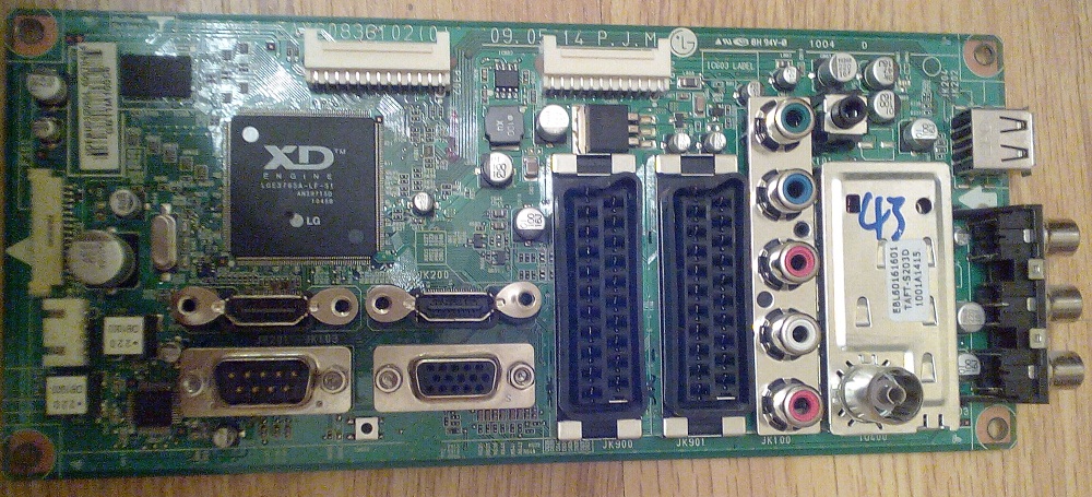

Меняю MAIBOARD на плазме LG PDP 50PQ301R-ZB.BRUZLBU ? (фото).
Плазма 2010 года. Был ремонт в 2014, менялся MAIN. Какая плата изначально стояла незнаю, сейчас стоит PP91B EAX608361202 (1) (сгорела) (на фото)
Нашел несколько плат: EBR60319201, EBR60319301 и EBR62352206 (все на фото) не могу определится какую поставить
Склоняюсь к EBR62352206, но смущает, что модель 42PQ210R и прошивка V.3.26, а у меня прошивка V.3.29

вот что в инете нашёл:
Применение 50PQ301R-ZB.BRUYLBU
Спецификация EAX57678202
Парт номер EBR60319301
ДОБАВЛЕНО 20/02/2016 05:10
так что не правильно ты склонялся)

Применение 50PQ301R-ZB.BRUYLBU, встанет ли на 50PQ301R-ZB.BRUZLBUР?
Разница буквы в маркировках Y и Z говорят о разных типах матрицы?
