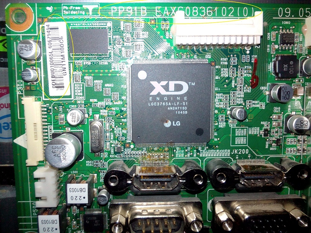

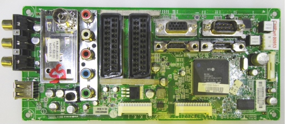

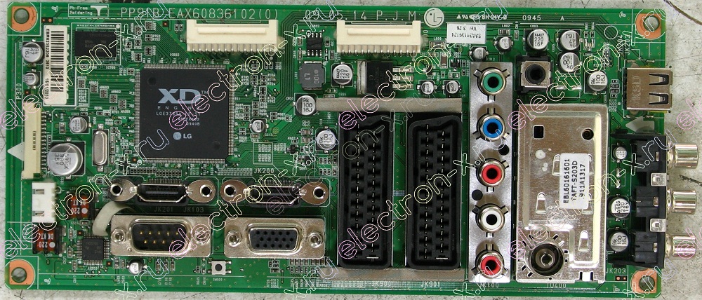

Меняю MAIBOARD на плазме LG PDP 50PQ301R-ZB.BRUZLBU ? (фото).
Плазма 2010 года. Был ремонт в 2014, менялся MAIN. Какая плата изначально стояла незнаю, сейчас стоит PP91B EAX608361202 (1) (сгорела) (на фото)
Нашел несколько плат: EBR60319201, EBR60319301 и EBR62352206 (все на фото) не могу определится какую поставить
Склоняюсь к EBR62352206, но смущает, что модель 42PQ210R и прошивка V.3.26, а у меня прошивка V.3.29

.jpg
EBR60319201
 Размер файла:  231.73 КБ
 Просмотрено:  331 раз(а)
EBR62352206
 Размер файла:  273.42 КБ
 Просмотрено:  316 раз(а)
EAX608361202 (сгоревшая)
 Размер файла:  525.2 КБ
 Просмотрено:  282 раз(а)
 Размер файла:  339.79 КБ
 Просмотрено:  334 раз(а)
  EBR60319301.JPG  185.36 КБ  Скачано: 324 раз(а)

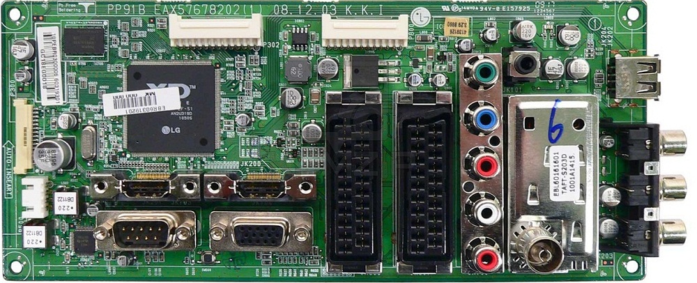

Сообщение #2 От 20/02/2016 05:06 цитата
вот что в инете нашёл:
Применение 50PQ301R-ZB.BRUYLBU
Спецификация EAX57678202
Парт номер EBR60319301
ДОБАВЛЕНО 20/02/2016 05:10
так что не правильно ты склонялся)

Сообщение #3 От 20/02/2016 13:01 цитата
Применение 50PQ301R-ZB.BRUYLBU, встанет ли на 50PQ301R-ZB.BRUZLBUР?
Разница буквы в маркировках Y и Z говорят о разных типах матрицы?
