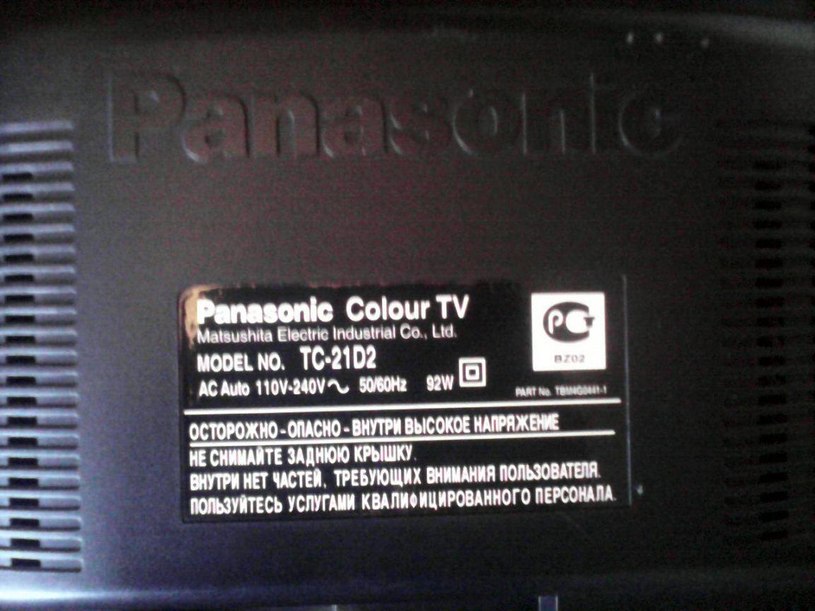

Panasonic TC-21D2 шасси MX-5

Пришел телевизор сказали отключается.
Включил на прогонку первый день не отключался, второй день было два отключения.
Отключился сам, потом через 10 секунд сам включился. А так работает все. Куда копать, какие детали проверить в первую очередь?
Электролиты в цепи HOT блока питания? Или это уже проявляется на стороне COLD?
Вскрыл там пылище ужасное все в пыли и тепло прям от платы от радиаторов (нагревается хорошо). Буду чистить для начало.
--- Итоги ремонта (обновляется)
Электролит 400V 330мкф надулся немножко. Проверка показала мертвяк. Замена.
И L801 оплавился подгорел до черноты. Замена.
Чистка.

Кондер и фильтр заменил только и чистка, телевизор отдал пока не было проблем. Так как кондер умер, фильтр грелся ужасно и видать дошло до срыва блока питания вот и пропадало напряжение. Отключался он полностью весь.
Конечно спроектировано шасси не удачно, банка сетевая прям возле радиатора установлена. недовольство, огорчение
