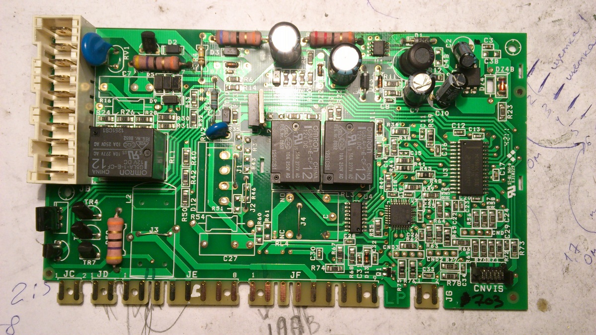

Проблема отсутствие вращения двигателя. При проверке реле на плате, выгорела ULN. Заменил, не помогло...

Анатолий Мартынов
Сообщения: 184
Сообщение #15 От 09/03/2016 03:06 цитата

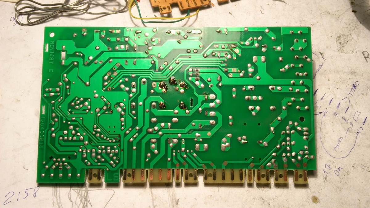

вот
ДОБАВЛЕНО 09/03/2016 03:07
Прогар был виден на 14-й ноге ULN
 Размер файла:  395.55 КБ
 Просмотрено:  326 раз(а)
 Размер файла:  324.78 КБ
 Просмотрено:  277 раз(а)
рембыттехник
Сообщения: 6710
Сообщение #16 От 09/03/2016 03:12 цитата
что то я прогара не разглядел? Напряжение мерь на 4 стабилитроне.
Анатолий Мартынов
Сообщения: 184
Сообщение #17 От 09/03/2016 03:15 цитата
так уже заменил. Напряжение сейчас измерю
ДОБАВЛЕНО 09/03/2016 03:30
Подключил всю белую колодку. Ручка выбора программ на нуле (12 часов). При включении в сеть двойной щелчек реле.
Реле проверено пока только одно. Напряжения:
DZ4-6.2 v dc
C1, C6-313v dc
C2,c3-11.87v dc
C9-5.44 v dc
c10-6,21v dc
рембыттехник
Сообщения: 6710
Сообщение #18 От 09/03/2016 03:42 цитата
Накуй ты его на машинку поставил? Учись на столе. Подключай 220 в и все, где варистор стоит. Я же тебя попросил на 4 стабилитроне померять?
Анатолий Мартынов
Сообщения: 184
Сообщение #19 От 09/03/2016 03:44 цитата
рембыттехник писал:
ну dz4 это ж и есть 4 стабилитрон??
рембыттехник
Сообщения: 6710
Сообщение #20 От 09/03/2016 03:45 цитата
меряй на улн 8 и9 нога.
