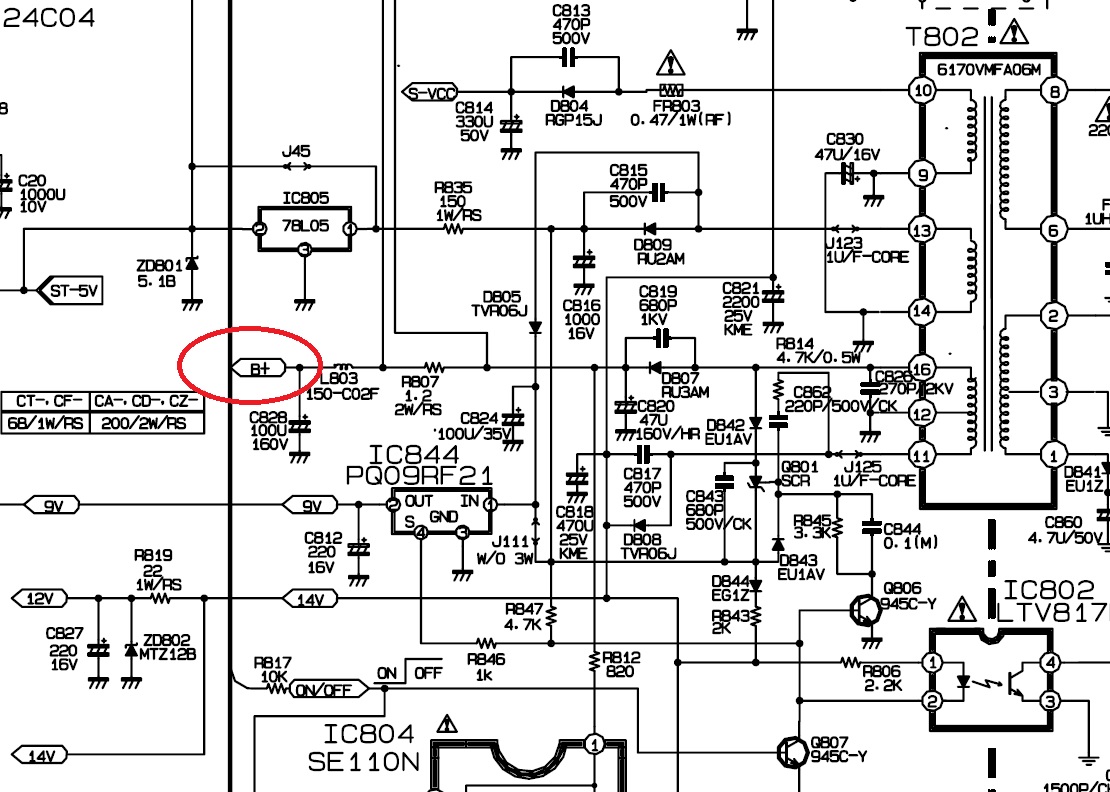

Проц. TB1238BN , LG 8993-27A , бп STR 6707 , тюнер 6700VPV002A TAEC G020D , ТДКС 6174Z-8005C , Кадровая раз. LA7833
Телевизор не запускается , индикатор мерцает примерно с периодом в 200 мс , именно мерцает до конца не тухнет , ни каких видимых повреждений не обнаружил , померил напряжение на линии ST-5V , напряжение скочет от 2 до 5 вольт , как раз с частотой мерцания диода . Начал проверку с БП , с входа , посмотрев в схему решил проверить электролит С801 по входу питания STR 6707 , это четвертая нога Vin , кондер 220,0х35V , выпаял померил , он емкостью ровно на половину , заменил , на 220 мкф не было , поставил на 330 мкф . Включаю ТВ , телевизор вроде как ожил , но сразу же пошёл дымок - выгорело сопротивление R505 на 33ком , через которое подается напряжение ABL со строчника на проц TB1238BN , 21 нога . Теперь я в замешательстве , казалось бы заменив в БП в схеме запуска кондер , почему то сгорел резистор в строчной развертке . Наверное БП выдает больше чем положено , и опять не понятно , заменен то всего лишь навсего кондер фильта питания .

знаний оболдеть бяка Lipton, где замеры , где состав ,что Вы пишите порносайт разный. Схема уже вот http://monitor.espec.ws/section1/topic124391.html делайте только

Состав , в начале первого поста , замеры - так я успел только один замер сделать - есть ли 5 вольт , т.к. без них телек не запустится , 5 вольт нет , вернее они прыгают , проц не запускается и команды он/офф с него не дождешься . заменив конденсатор С801 , уже измерять не получается , горит резистор R505 .
Выпаял я его , включаю , дымить начинает R410 на 100ком и это все таже цепь ABL и питание B+ ( раньше в советских УСЦТ телеках это было 130 В) . Насчет знаний , конечно я не профи , а любитель , занимаюсь этим от случая к случаю .
Сейчас мне нужен совет , чтобы у меня ни чего не дымило и не горело , я разорву цепь B+ (90-130вольт ) , чем мне её нагрузить , в смысле номинал сопротивления нагрузки , чтобы я мог спокойно замерить все напряжения с выхода БП ?
P.S Сейчас попробую заменить C831 , он стоит в цепи измерения тока В+ , может в нем утечка , это может служить причиной повышенного напряжения БП.

Lipton, после манипуляций с БП первым делом надо смотреть напряжения во вторичке. На это время вместо строчника подключить нагрузку. Лампу или резистор.

Так там SE110 если схеме верить,
STR родная?

Меня первым делом интересовали +5V , а они как раз во вторичке , если их не будет , то как я уже говорил , не будет питания на ТВ1238 , и как я думаю не будет команды на включение . Я проверил 5 вольт , напряжение меняется от 2 вольт до 5 , а поменял я конденсатор который в принципе мог еще поработать , я и не ожидал , что в обще что то произойдет . В лучшем случае телек заработает , в худшем также будет моргать светодиодом , место то не критическое .
ДОБАВЛЕНО 30/03/2016 23:44
БВК- писал:
http://monitor.espec.ws/files/b__921.jpgм Я это напряжение имел ввиду , вроде по номиналам емкостей соответствует

А причём здесь БП до АВL.Разгон БП по В+ моло вероятен,так как стоит корректор ошибки SE 110. Возможно проблема у тебя с TDKS.
Скорее всего так и есть вот замеры напряжений вторички БП
при отключенной строчной развертке и нагруженной вместо ТДКС , лампочкой на 75W. При нажатии на пульте кнопки POWER , тухнет светодиод , секунды на 2 , на базе транзистора управления строчной разверткой Q402 на эти 2 секунды появляются синхроимпульсы

Lipton, а разве по В+ лампочка не сразу после выпрямительного диода вешается? Или что-то я подтупливаю?..
