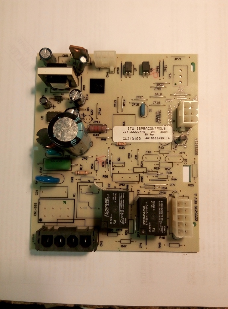

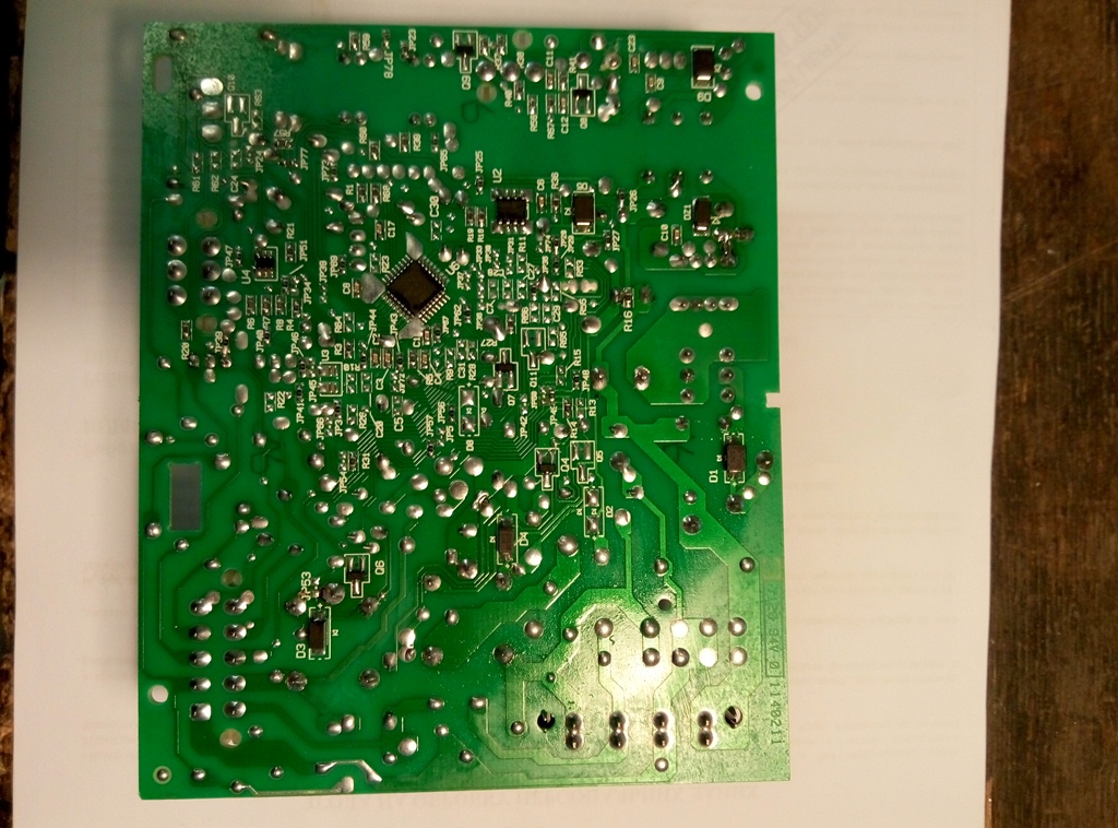

Доброго времени суток! Холодильник Whirlpool ARC7290, работает отлично, обе камеры нагоняет , клапан как положено отбивает один щелчок, но это не на долго, проблема проявляется через некоторое время(может через сутки, а может через 2-6 часов, в основном замечалось что раз в сутки такое случалось) клапан начинает щелкать хаотично, вместе с клапаном также стартует вентилятор обдува хо, длится все это 5-30 минут.
Катушка клапана - 1,2 кОм , три датчика : мо 4,2 кОм, хо 2,6 кОм, и один запенен 1,2 кОм , напряжение не проседает.
Поменял электролиты, симистор управления клапаном ACS08 - не помогло недовольство, огорчение
Будем благодарны за подсказку куда копать улыбка
