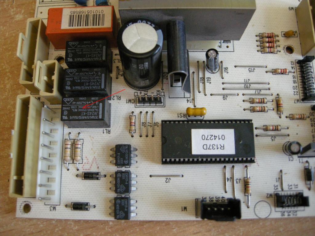

Добрый день.
Котёл Hermann Eura 23 SE начал не стабильно разжигаться. Неисправность проявляется по нескольку раз на день как в режиме ГВС так СО.
При проявлении неисправности иногда дребезжит ...может и не быть дребезга контактов указанного на фото реле.
Простым нажатием пальца на корпус реле по направлению к печатн. плате котёл разжигается.
Реле пропаял.
Подскажите направление поисков.
Сбивает с толку то, что есть ещё одна плата управления и поведение их одинаковое. При затыке розжига надавливаем на корпус этого реле...и разжигается.

Ang1966 писал:
Ну так может и не в плате проблема? А в том что между платой и котлом?

По типу водительского "прокладка между рулём и сидением")) ?
Всем "спасибо"
Модеру отдельный респект за внимание к моей анкете.
Справился - сервисанты остались без бабла.
