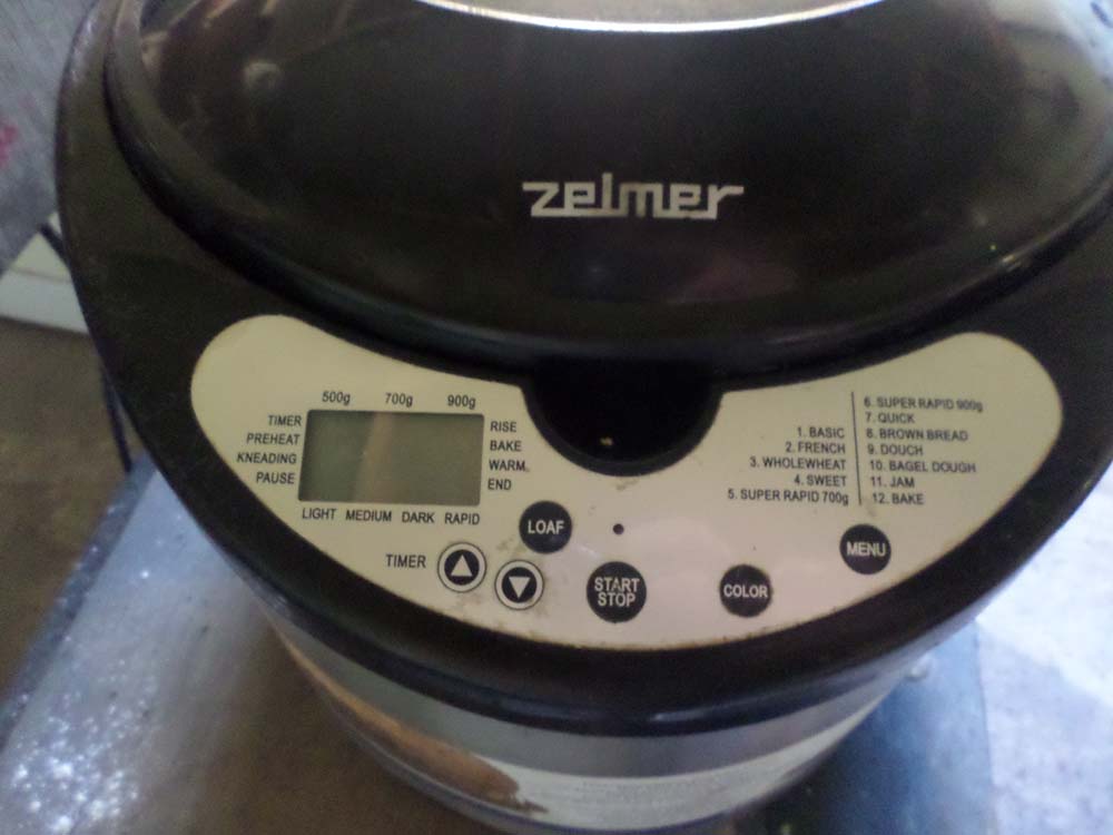

Хлебопечь Zelmer работает минут 15 потом спригивает на 1 про
gjlubevod
Сообщения: 69
Сообщение #1 От 12/09/2016 21:30 цитата
Всем доброго времени суток! Хлебопечь Zelmer работает минут 15 потом спригивает на 1 программу и стоит неподвижно,может кто сталкивался прошу поделится опытом.Спасибо!!!
ДОБАВЛЕНО 12/09/2016 21:52
Получается так что при работе тена ровно через 5 мин после его включения и происходит сбой.

А на замесе, время.
gjlubevod
Сообщения: 69
Сообщение #3 От 13/09/2016 00:36 цитата
на замесе 10мин
ДОБАВЛЕНО 13/09/2016 00:43
Да еще отследился интересный факт -после замеса спрыгнула .включил режим (выпекание) 5мин и опять сбой, сразу включаю повторно(выпекание)-доделывает до конца

Сообщение #5 От 13/09/2016 17:59 цитата
Вырви тен, что покажет! Или лампочку вместо него

Сообщение #6 От 13/09/2016 21:45 цитата
gjlubevod, пустые слова , ни каких замеров ... да и фотки не те надо показывать .
Ей богу , как клиент .

Сообщение #7 От 16/09/2016 11:56 цитата
Проблему решил путем обжатия контактов на термисторе , сопротивление не соответствовало на термисторе и в конце проводов разница была примерно в 26 кОм.
