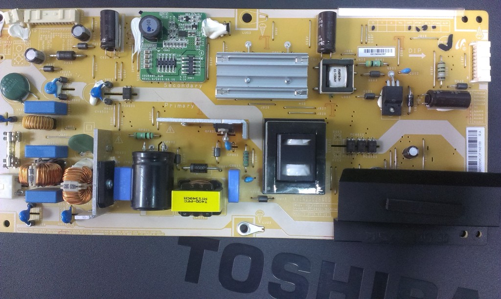

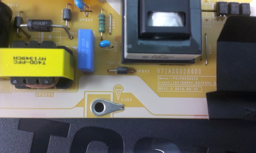

Здравствуйте. Нужна схема бп TOHSIBA 39P2306EV
БП
V71A00028400
PSLF960401A
Матрица
TL390FS2B-0

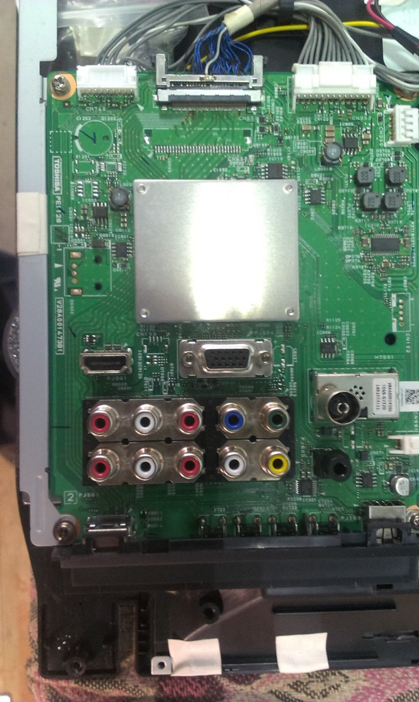

Main
V28A001473B1 проц под радиатором

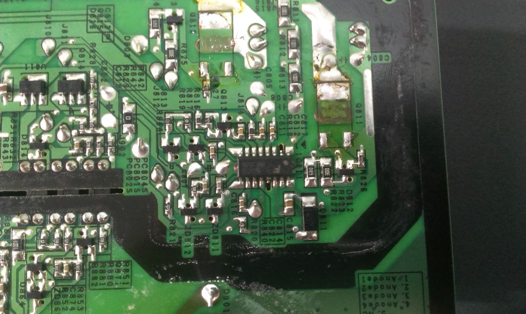

ТВ приехал после мастеров выпаяны транзисторы в бп на подсветку
Q811,Q812.

Ну и какая микра стоит в инверторе подсветки ?

OLEG25011968
Сообщение #6 От 12/05/2020 02:47 цитата
Транзисторы в БП на подсветку Q811,Q812 - 8N50NZ
