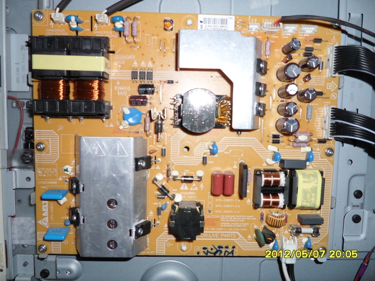

Сильно не пинайте я не ремонтник телеков,но разабрать,собрать,переставить,перепаять могу(установщик допов в авто).Суть проблемы умер фил 37PFL 8404H/60 отдал в ремонт но починить не смогли,обьяснили нужно менять б.п,сгорели инверторы,а они находятся на плате с б.п.Был заказан б.п,но при заказе я не обратил внимание на последнюю цифру.Мой б.п DPS 298CP-1A,заказанный DPS 298CP-4A.Визуально они очень похоже но разница в 3-4 детальках.Установил новый б.п ,при включении появляется заставка филипс и телек гаснет.Я так понимаю срабатывает защита.Да новый б.п от 42 диагонали.Вопрос в том можно ли както телек заставить работать с этим блоком,или перепаять детали в старый блок.В ремонт тащить нет желания только за работу просят 5000т.р.А с паяльником я и сам умею обращяться.Заранее спасибо.

шасси q548.1e-la
ДОБАВЛЕНО 07/05/2012 18:23
новый блок
старый блок
 Размер файла:  545.46 КБ
 Просмотрено:  1411 раз(а)
 Размер файла:  459.52 КБ
 Просмотрено:  1147 раз(а)

даже на фото видно умерла высоковольтная керамика.......
С вероятностью 99 процентов.

Transformator
Сообщения: 866
Сообщение #8 От 07/05/2012 20:51 цитата
нет
но были подобные выходы из строя такого бп.
с явным потемнением текстолита именно вокруг высоковольтной керамики которая на выходе у транса инвертора.
Точно как на первом фото.
Керамика так просто не вскипает.

Wassaby
Сообщения: 783
Сообщение #17 От 08/05/2012 00:04 цитата
А шо со старым инвертором - вышла со строя DDA001 ( NCP1396 ) ? Тогда если на новом тот же контроллер - поменяй их местами и будет тебе счастье (со старым блоком). Правда перепаивать СМД елементы ето не кастрюли паять (извините за выражение).
Перерегулировать новый блок можна, но ето довольно сложная задача даже для специалиста - так што даже не пытайся ето делать.
Проще отремонтировать старый.

Transformator
Сообщения: 866
Сообщение #20 От 08/05/2012 09:20 цитата
олег630 писал:
А у меня есть руки мотор починить,но опыта мало,и желание есть.
Не поверите сам в молодости чинил полностью авто.
А вот сейчас как то не хочется все делать самому.
В конце концов профессионалы должны зарабатывать на хлеб с маслом.
А не бросаться из стороны в сторону.
К стати кастрюли тоже умею паять и бга мосты.
Вот вчера починил 4 текона http://lcdpart.ru/index.php?productID=27361
и не тянет чинить проводку в авто или двигатель.
Займитесь своим делом.
Тем более характер дефекта уже описан.
Проверка 1 детали, замена еще четырех и вы становитесь обладателем рабочего телека.
Все уже здесь описано.
