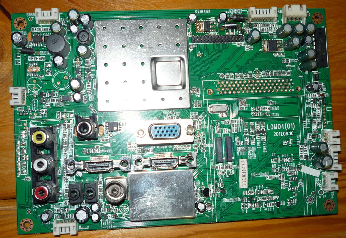

У меня BBK LED 2272 FDTG.
MAIN E214887 (RM-0194V-0), LOMO4(01).
Я так понял, что подойдет та прошива, что зовется backup_SPI_007.bin?
А через USB никак не прошить? Я записал на флешку (Fat32) прошивку, подпихиваю ему, но он ее заметить не может во всех режимах. Придется подсовывать на CD-R диске в режиме DVD. Но по идее, он должен и с флехи ее видеть (где-то читал на форуме). Может, он идентифицирует ее по названию, как-то надо по-собому обозвать? Обозвал по имени модели - результат ноль.
Кинь ссылку на свой прогер на али, если не трудно? Я вообще хотел TL866, но ценник кусается весьма.

Brus15, вкратце делается так, берётся фульный дамп и кастрируется. Затем полученое переименовывается, допустим в MERGE и заливается в отформатированный юэсбиноситель и подсовывается телу.
Brus15
Сообщения: 36
Brus15
Сообщение #11 От 06/11/2016 19:24 цитата
Евгений373, а где взять фульный дамп? Написал в службу поддержки BBK, но думаю, они проигнорят.
переименовать в merge с расширением *.bin?
Мне кажется, на имя файла ему пофиг.
Да, как это ни странно, майн - то у меня другой! У всех здесь отписавшихся стоит E182VG-Z1-B0. А у меня E214887 (RM-0194V-0), LOMO4(01)

Ну, прошивку-то я нашел для LOMO4(01), но она на вражеском сайте http://remont-aud.net/dump/lcd_pdp_tv/bbk/bbk_led2273fdtw/249-1-0-6247, к нему доступа у меня пока нет. Больше ее нигде нет.
Ну это ладно. Но встанет ли она несмотря на небольшую разность моделей (2272 и 2273)?
Так же нашел схему майн и инструкц. по прошиве.
ДОБАВЛЕНО 06/11/2016 23:02
key-s, я первый раз встречаю такое, чтоб в одну и ту же модель телека, совпадающую до последней буквы, ставили разные майны. Я ж телек разобрал уже после того, как написал первое сообщение. Наивно думал, что у меня E182VG-Z1-B0, пока свой майн глазами не увидел, исправив сообщение.

Зубы не заговаривай, другман. Думаеш никто не знает чего буквы означают? Ты забыл (а может и не знаеш никуя) что D -это DVD.. Которого в дампе автора темы нету и не было никогда. Да и какой раз можно повторят -что майны разные. Вот тебе и 'логично предположитъ .. одна и та же .. до последней буквы'
Если человек захочет прошитъ не разбирая -флаг ему в руки.. и электричку навстречу. Прогресс не стоит на месте. Естъ давно проггеры по VGA

Brus15, ты читал бы больше, а не возмущался. Раз тебе говорят что дампы разные значит так и есть. Если зальёшь не то, то умертвишь тело или покалечишь.
