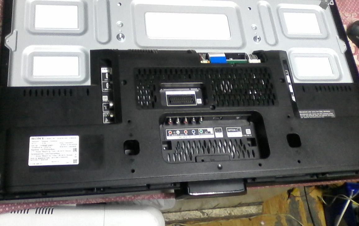

парни подскажите как этот аппарат разбирается,все болтики открутил,чтото всё равно держит крышку.(только сильно не угорайте пжл недовольство, огорчение )отломить что нибудь боюсь

hflbr66, пластиковую карту в руки и вперёд.

хотелось бы уточнить,если разбирал-подскажи,не нашел мануала где есть порядок сборкиЕвгений373,

Обратись в мастерскую, раз сам не можешь вот и весь совет.

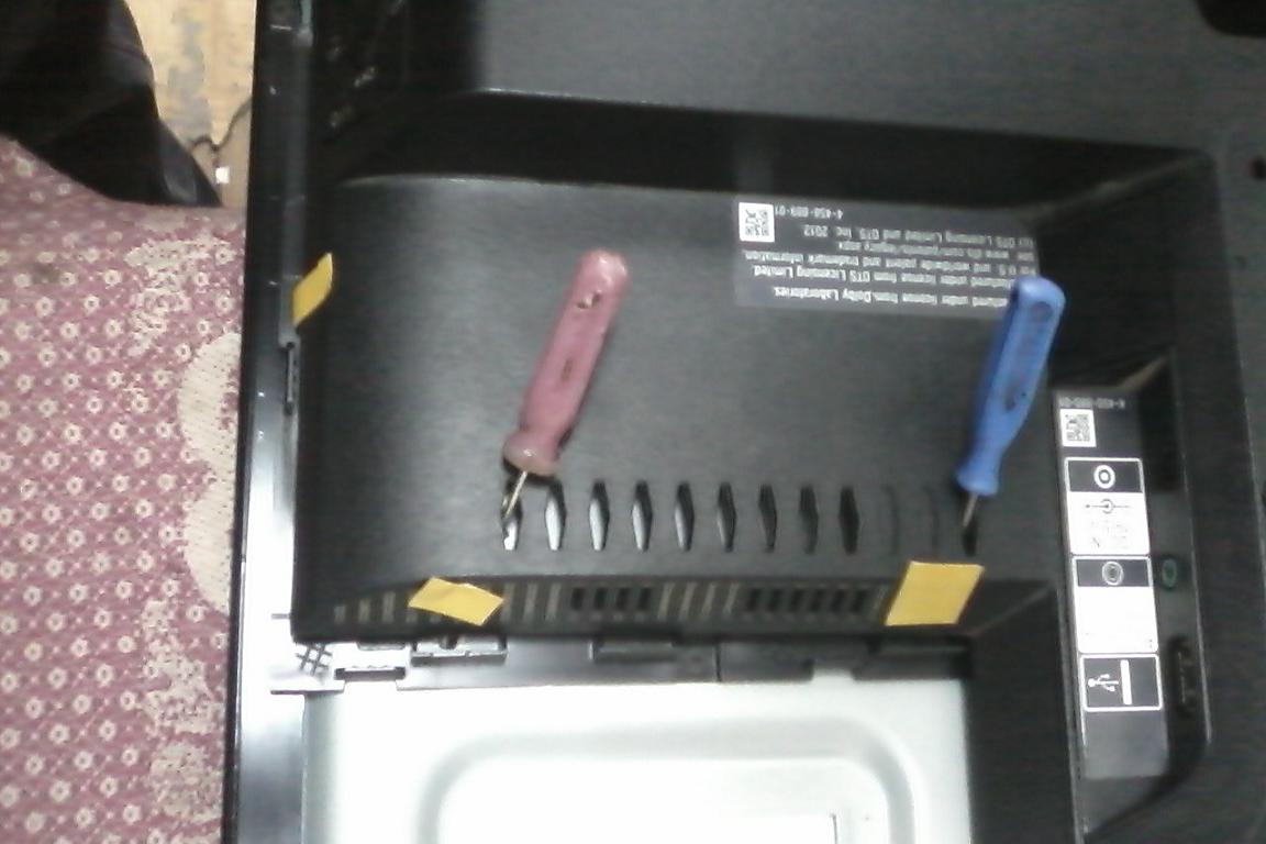

спасибо за совет. картой там делать нечего. Кому надо будет- открыл тв ,кроме болтиков там 6 защелок-отметил на фото желтым скотчем,по 3 с каждой стороны
