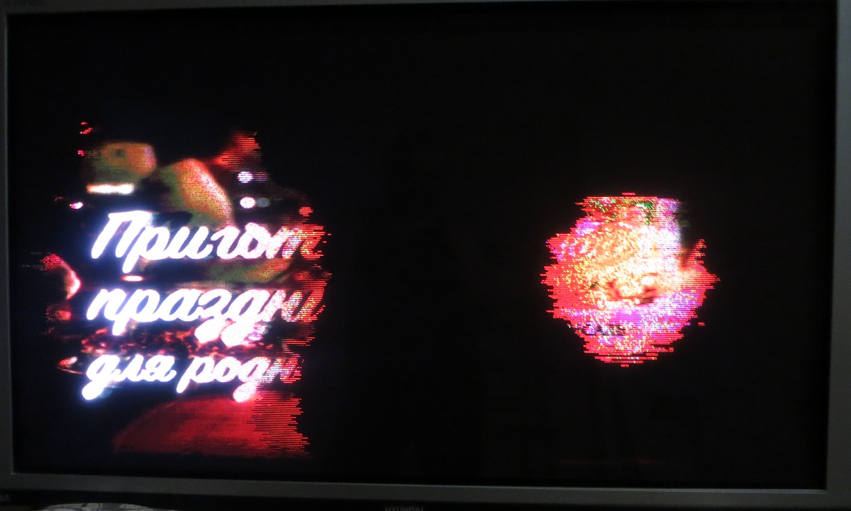

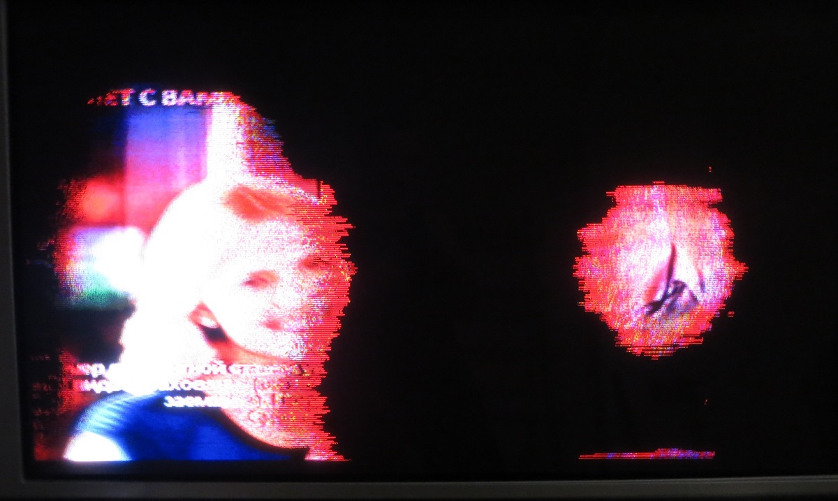

Плазма Hyundai H-PDP4201 имеем следующую картинку.
Измеренные
напряжения совпадают с указанными на плате, кроме одного Vscan
должно быть -170...-230v. Реально измерено стрелочным авометром
-105...-110v.
В защиту не выходит. От антенного входа работает, в меню входит, что- то изменяется, но по такой картинке трудно понять.
Главный вопрос- исправна ли матрица? Телевизору 10 лет.
Менял элекролит. конденсатор на выходе преобразователя-Vscan 22мкф-400v, изменений нет-кондер исправен.
Подскажите спецы, я в плазму залез впервые.

отдай мастеру пока транзисторы живые

Если есть желание реально разобраться с нуля, то "стрелочник" не поможет - нужен как минимум осциллоскоп. Тогда многое станет понятным, когда будет видно сигнал.
А если есть желание сэкономить, то это не лучший способ - лучше отдать тому, кто уже имеет опыт.

Есть и осциллограф и цифровые мультиметры. Плазма рабочая? Есть смысл разбираться дальше?
А мастер сказал блок "Y" под замену.
Я бы ему поверил, если бы это была плата мобильника....

Берём сервис мануал и смотрим скопом сигналы - всё встанет на свои места. Если нет мануала, то смотрим даташиты на микросхемы и всё тож встаёт на свои места.
Если приборы есть, то нужно учиться.

Так никто и не смог ответить на главный вопрос. Знаю что срок службы плазменной матрицы ограничен, примерно как и кинескопа. Признаки умирающего кинескопа тоже знаю. А плазмы пока нет.
