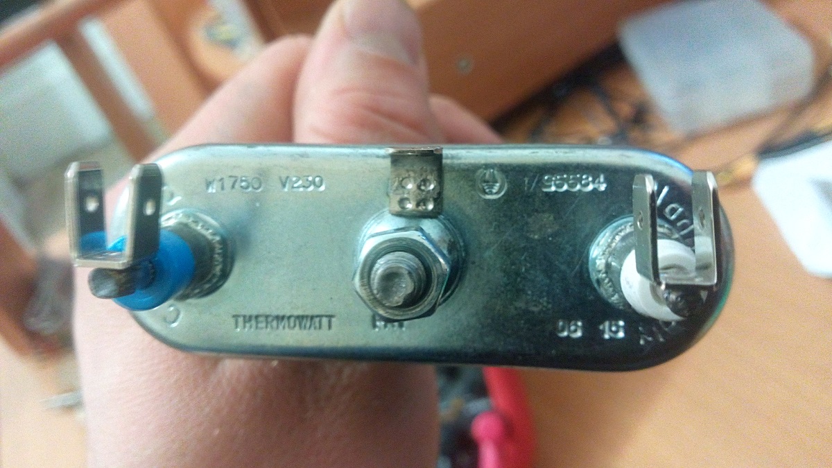

Р.S Я все же склоняюсь к херовому тэну, т.к с тэном от плиты отжим пошел. и защитный провод не был там подкинут соответственно. Сегодня все на месте сидело, а что то откинуть не додумался. Парень писал, что схожая проблема была и тэн нормуль на корпус. А сменил на новый заотжимала сразу

Привез тэн 1750W
ты чё блин БУ тэны что ли ездишь ставишь клиентам? равнодушие

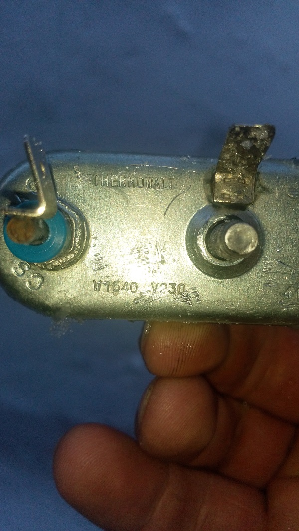

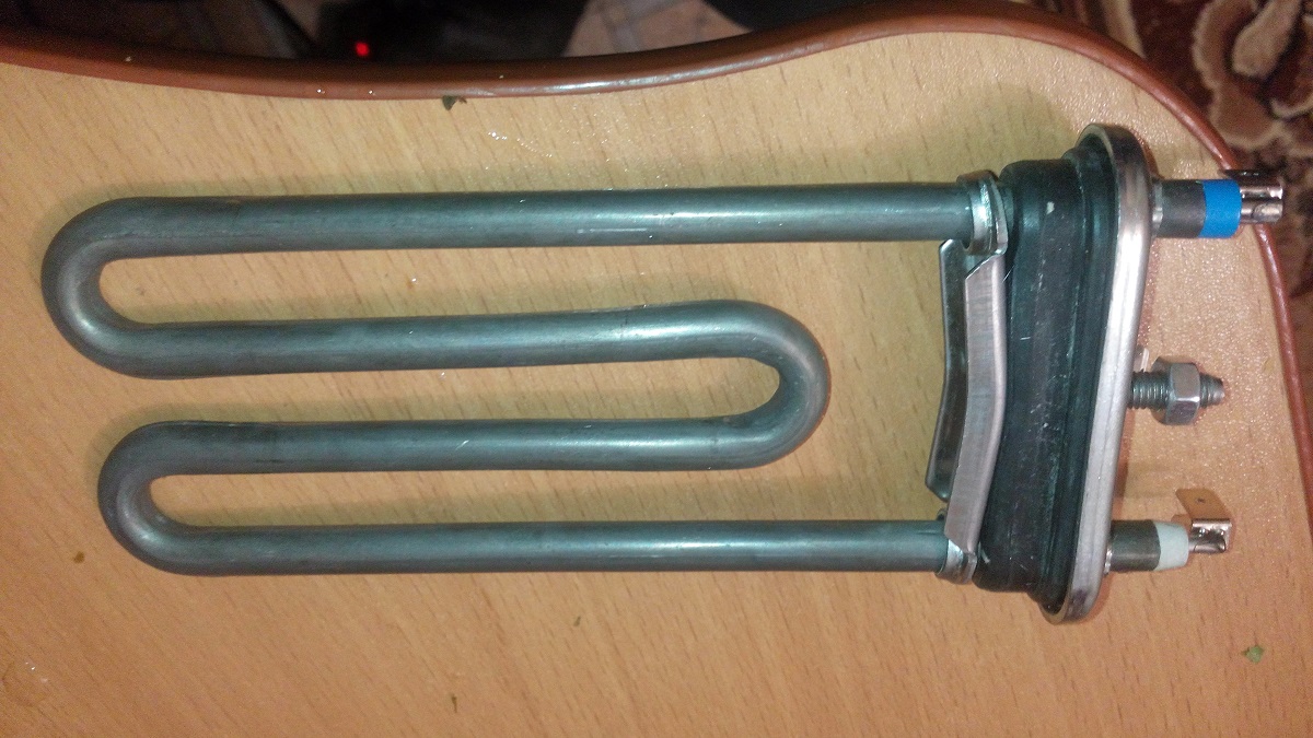

Ребята привет. Тему закрываю. Привез сегодня ТЭН на 1700W новый, (до этого тоже были все новые). Ничего я не делал подкинул ТЭН и отжим появился. Вывод либо у канди, правдо слежка за сопротивлением ТЭНа мощная, Либо малейшие сопротивления утечки на корпус чует (читал одного на форуме, что звонил на корпус нет утечки новый вставил пошла) т.к ТЭН от плиты соединял без защитного провода.

Что ты писал? Сделать измерения на плате?
 Размер файла:  266.79 КБ
 Просмотрено:  211 раз(а)
 Размер файла:  340.19 КБ
 Просмотрено:  222 раз(а)

 Размер файла:  346.14 КБ
 Просмотрено:  215 раз(а)
