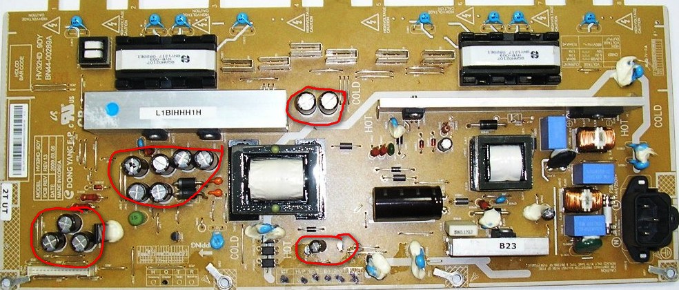

LCD Samsung LE32B350F1W не включается. Прыгают напряжения.
pskor
Сообщение #1 От 27/01/2017 10:10 цитата
Шасси N76A
Блок питания HV32HD_9DY (BN44-00289A)
Телевизор не включается после падения с не высокой тумбы (сантиметров 40 высота). Матрица целая.Индикатор дежурки не горит.При отключении Main Board'а от блока питания начинает моргать подсветка. При подключении шлейфа Main Board'а обратно - подсветка тухнет. Все напряжения на выходе блока питания скачут.
Просмотрел плату: подгоревших элементов нет, вздутых конденсаторов нет. Проверил мультиметром диоды -все целые. Никакие элементы на плате не греются при подключении питания, но есть какие-то еле слышные щелчки. Заменил конденсаторы (на картинке показал какие) на новые - напряжения также скачут. Что с ним может быть?
