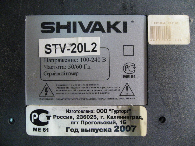

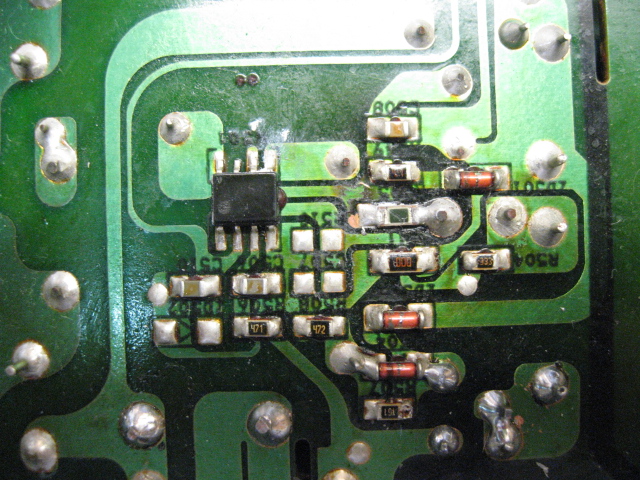

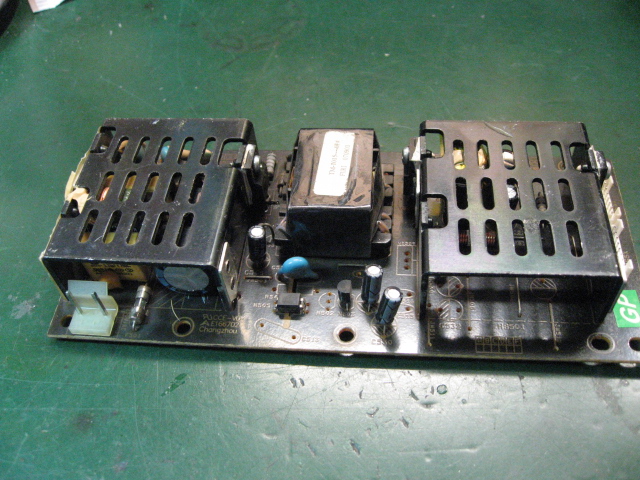

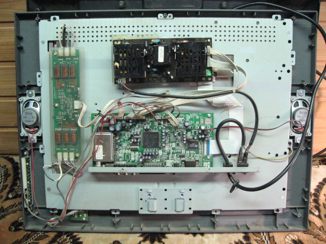

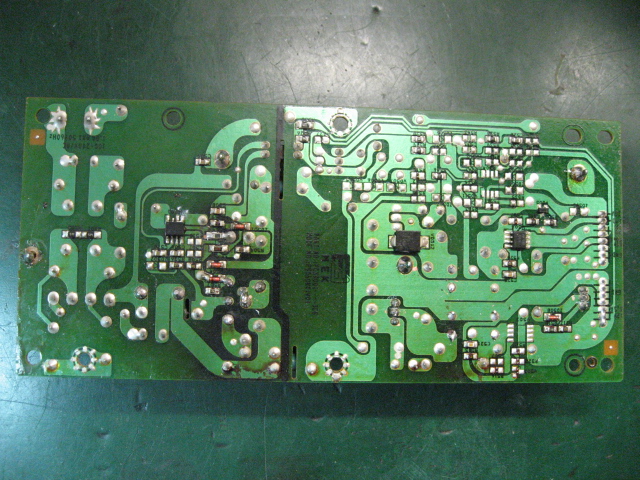

TV SHIVAKI STV-20L2 помогите определить тип м/сх шим. контролера в блоке питания т.к.маркировка не читаема.Пришёл с дефектом блока питания, поменял все неисправные кондёры. Треб.замена шим В мануале на эту модель нет схемы блока питания и на просторах интернета ничего не нашёл.

Иван на эту модель нет номера шасси и данные блока.

saveljev, сейчас пойдешь в мусорку!!!!!!!!! Нет такого аппарата чтобы не было на нем название шасси, БП итд По теме то тебе сюдаhttp://www.tele-servis.ru/analog.htm
И ватка с ацетоном не помогает?
saveljev
Сообщения: 34
Сообщение #6 От 20/10/2017 19:27 цитата
перепробовал всё. Ни одного символа даже под микроскопом.
SOTSKY
Сообщения: 336
Сообщение #7 От 20/10/2017 19:34 цитата
Определи по ногам по ссылке которую дал REKKA...
saveljev
Сообщения: 34
Сообщение #8 От 20/10/2017 19:42 цитата
iv-9 aцетон помог кое какие символы проявились прочитал AO7512 или что близкое. Всем спасибо. Тему закрываю.
