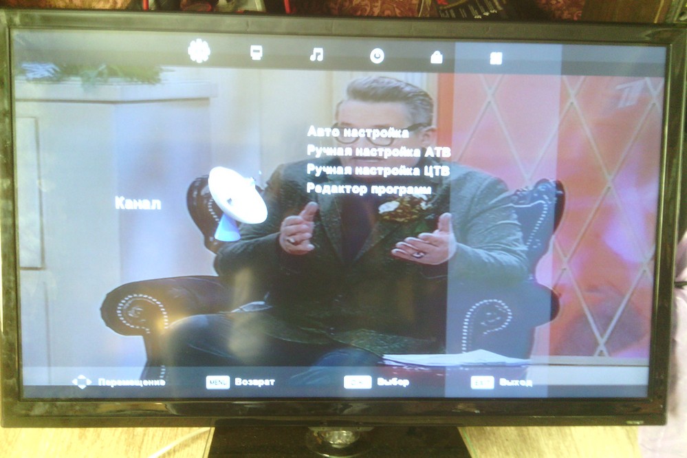

телевизор supra STV-LC32T810WL, V2L10, main-t.msd309.ba1x. В правой части экрана бледная вертикальная полоса, видна на затемненном экране. При включении на заставке "SUPRA" полосы нет, появляется в меню и при просмотре программ. Возможно ли что то поправить из сервисного меню, или заменой прошивки?

если мыли химией то панель в утиль

Мыть не мыли, да и на заставке полосы нет.

Сообщение #4 От 31/01/2017 12:15 цитата
REKKA писал:
панель в утиль
Для клиента - да.
Дешифратор умирает понемногу, или просто отклеивается.. Чинить - себе дороже, при актуальной цене 32"
"на заставке" - не так интересует, т.к. там один цвет задействован

Значит все таки панель, будет ли прогрессировать неисправность, и можно ли как то проверить дешифратор?
