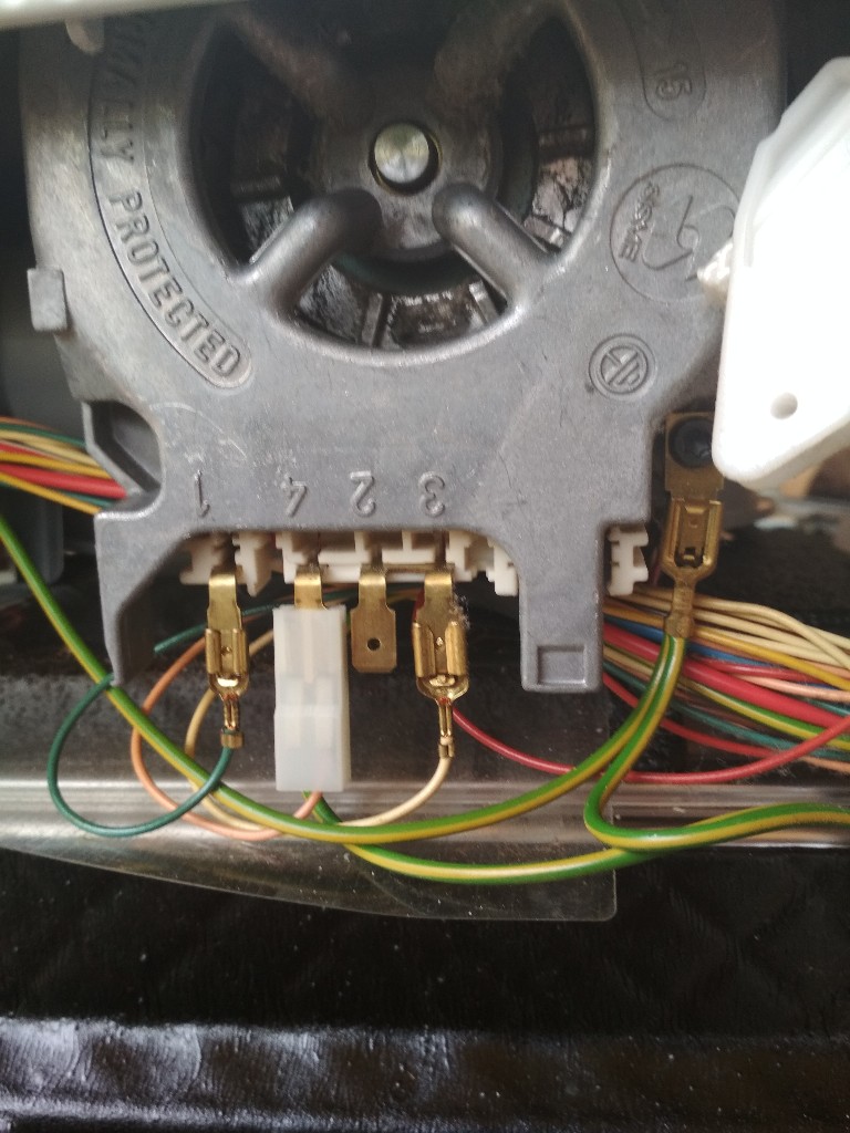

Добый день!
Помогите пожалуйста! Никак немогу найти, в чём причина:
Включаю любую программу мойки, машинка набирает воду, слышно как включается помпа, программа выполняется почти до конца, но на последней минуте время останавливается а она так и продолжает до бесконечности гонять воду по кругу. Только "гонять" - это громко сказано, если открыть дверцу, можно увидеть как вода еле-еле вытекает из импеллеров: из нижнего струйки от 3 до 10см, из верхнего просто капает. Вода в посудомойке остаётся холодной, весь цикл мойки.
Я так понимаю, что зависание машинки на последней минуте и холодная вода, - напрямую связаны с отсутствием нормальной циркуляцией.
Первое впечатление - засор. Сначала пытался промыть разными средствами - ничего не помогло.
Полностью разобрал, - просмотрел весь путь прохождения воды - всё чисто!!
Обратил внимание на то, что к циркуляционному насосу подходят три провода + два уходят на конденсатор и с котденсатора один тоже куда-то уходит в жгут.
Где - то прочитал, что у данного насоса две скорости!!!???? В какой момент должно быть переключение на другую скорость?
Может у каго-нибудь есть схема данного насоса (5600.053016)? Сколько там обмоток? Или эта вторая обмотка просто для пуска мотора?

Andrei735
Сообщения: 5
Сообщение #8 От 03/07/2018 17:25 цитата
Я имел ввиду электрическую схемку улыбка. Сколько обмоток, как соединены и.т.п....

Andrei735 писал:
Электрическую схемку тебе никто не даст, ибо SRV55T03EU существует ни много, ни мало - 10 моделей и помпы и модуля у них бывают совсем разные.... неодобрение

Сообщение #20 От 04/07/2018 07:58 цитата
аliеn писал:
У меня есть номер модели моего двигателя...
