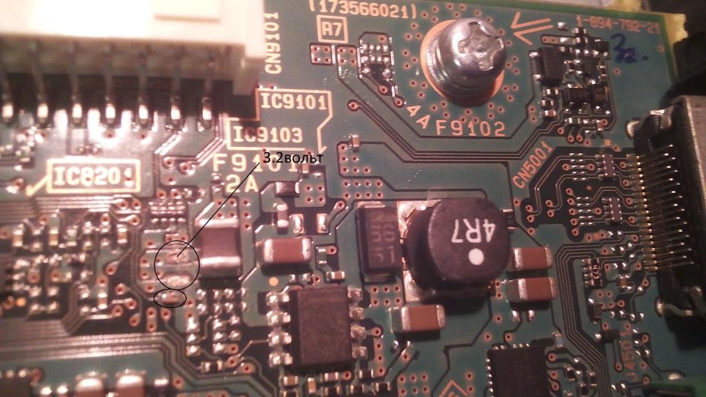

Добрый вечер коллеги, помогите найти схему или определить маркировку и отсутствующего компонента на схеме блока.
Дело в том что телевизор не светится и при включении промаргивает светодиод красным цветом 3 раза.Если зажать кнопку power на телевизоре то на несколько секунд начинает светиться экран ,но при этом в середине экрана крутится круглишок со стрелочками в течении 10секунд потом гаснет и повторяется отмаргивать светодиод красным цветом 3 раза.
С модуля питания 1-894-073-11 присутствует только 19.5в и 3.2в
прикладываю фото.
  mainboard.jpg  105.46 КБ  Скачано: 529 раз(а)

Состав аппарата:
Main:BAXL2 Board 1-894-792-21
Led driver: 1-894-073-11
Детали: CXD4748GB, CXD4743GB,
NAND:Toshiba TC58NVG3SOFTAIO
Память:H5TQ4G63AFR-PBC - 2шт
AUDIO:YDA179-S
HDMI: SiI9589CTUC
Сеть: RTL8201FR
Заказал новую плату baxl2 с Великобритании. Пришла видимых дефектов не обнаружено, а при включения в сеть на передней панели индикатор не светится,проверил питания 19.5в присутствует но вместо 3.2 вольт показывает 0.5 вольт.На модуль питания не грешу их 2шт и до этого на не рабочей плате 3.2 в были,также нет питание 12(reg) с модуля питания без подключения к майн ,может оно появляется после включение тв.Что может быть?

При подключенном модуле питания и последующем нажатием на кн. Вкл кратковременно появляется напряжение 5. и 12v изображение и звука нет и начинает мморгать светодиод на передней панели 3 раза.
С модуля в холостом подключении должно быть 12reg или нет?
