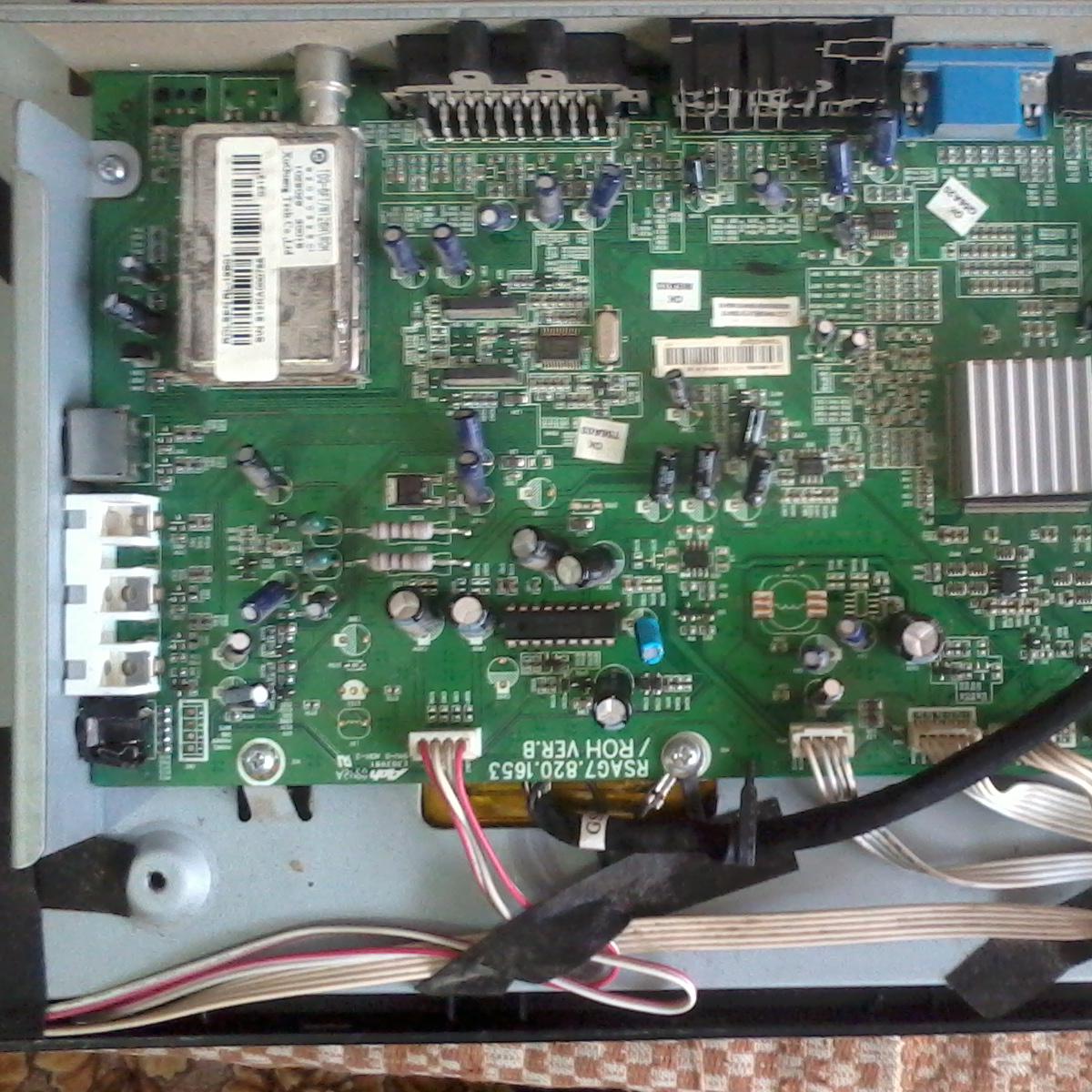

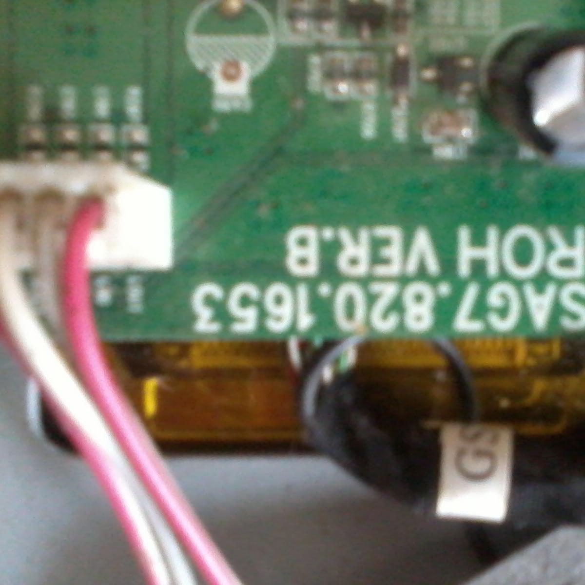

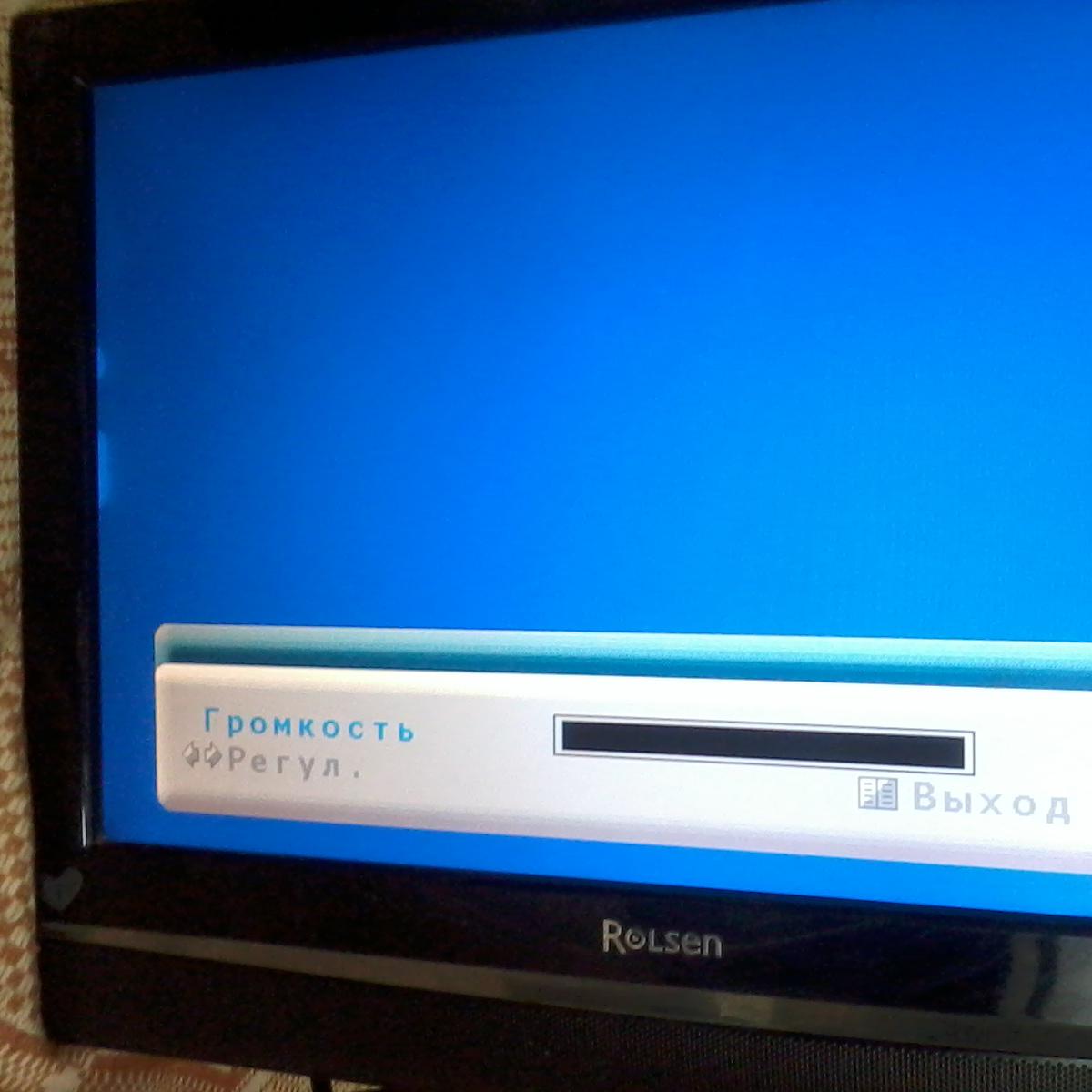

Rolsen RL-19B01 (шасси: RSAG7.820.1653/ROH ) нет звука
djek61
Сообщения: 199
Сообщение #1 От 23/05/2017 10:53 цитата
эвук сам сбрасывает
ДОБАВЛЕНО 23/05/2017 11:55
Кнопки отключал
ДОБАВЛЕНО 23/05/2017 12:15
в чем причина

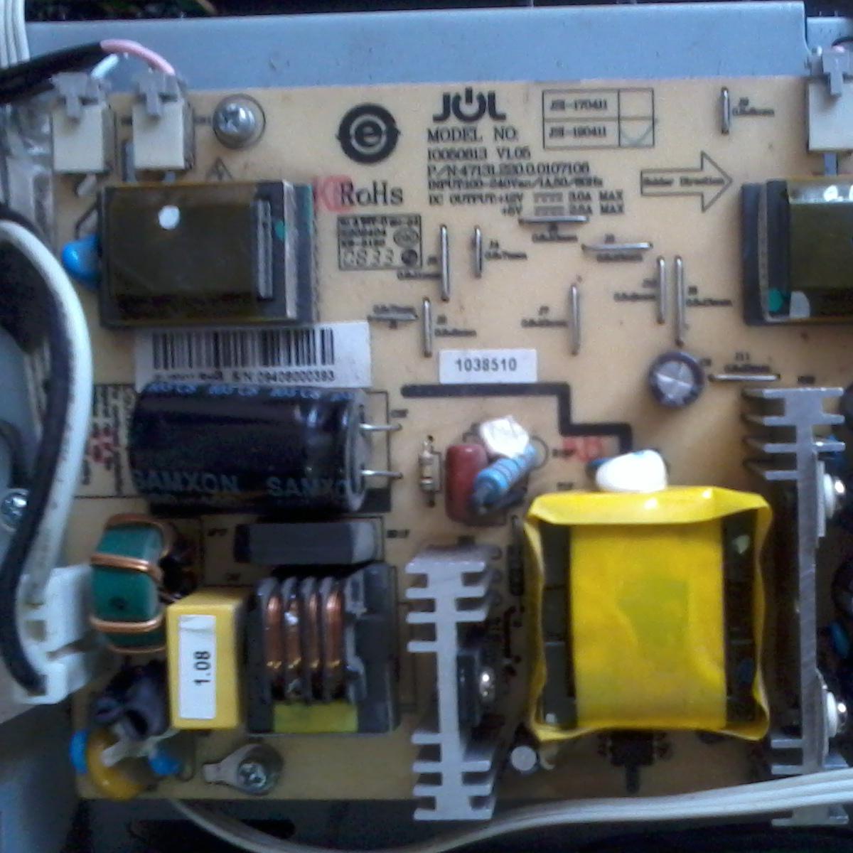

Были вздуты в бп емкости по 5 вольтам
 Размер файла:  218.78 КБ
 Просмотрено:  400 раз(а)
  -0111.jpg  108.1 КБ  Скачано: 403 раз(а)
  -0112.jpg  136.44 КБ  Скачано: 316 раз(а)
  -0114.jpg  105.15 КБ  Скачано: 337 раз(а)
  -0115.jpg  82.17 КБ  Скачано: 350 раз(а)

djek61, А то шо вздуло по 5в. литы не на какие мысли не наводит? голливудская улыбка
djek61
Сообщения: 199
Сообщение #5 От 23/05/2017 12:08 цитата
У меня похоже проц подкарачивает
напруги 3.2в 1.2в 5в в норме
Картинка идет

Сообщение #8 От 22/06/2018 14:13 цитата
Сорри за ап старой темы, но может кому будет полезно: в такой ситуации нашел подгоревший смд-резючок R298, питающий микру предусилителя звука N22 , так у нее в обвязке керамический смд кондюк C180 в утечке, после замены - всё нормально.
О! Поторопился, тема то про управление звуком! А у меня он слабый и пробивается временами... Все равно оставлю, может пригодится.
