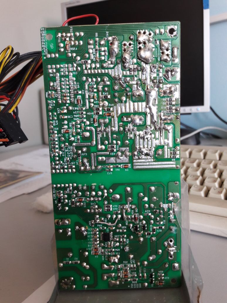

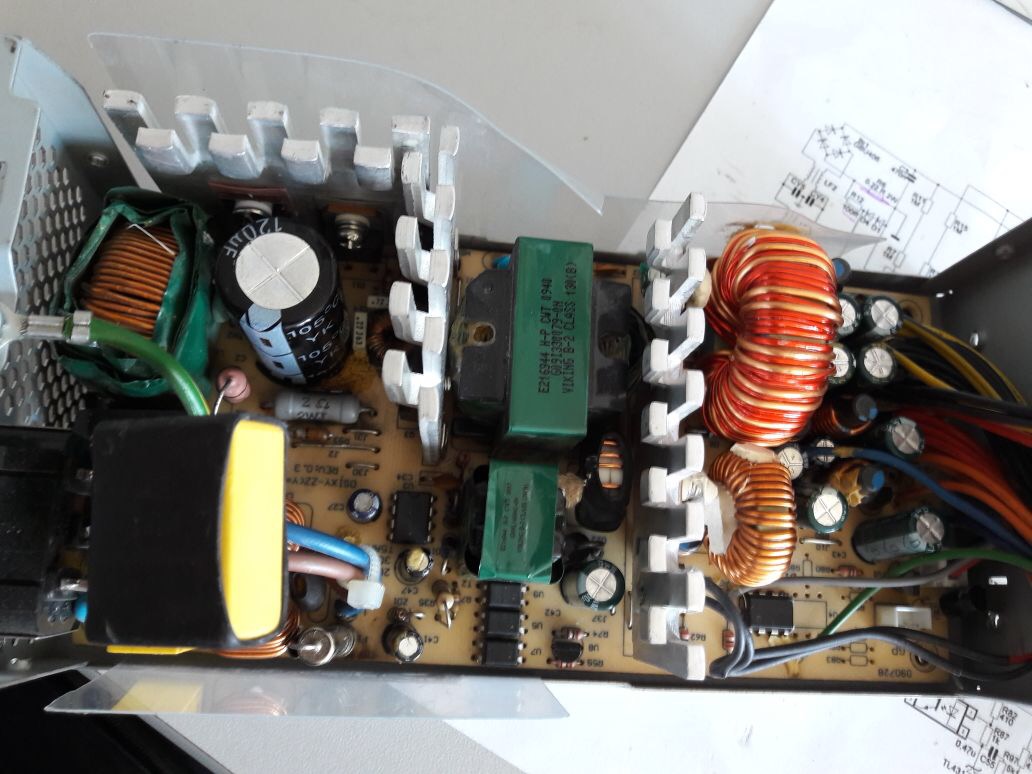

Приветствую всех! Прочитал данную ветку, свою проблему не встретил, поэтому прошу помощи. Имеется блок питания CWT DSI250P, который пришел ко мне после двух мастерских. Изначально у клиента он взорвался, думаю что из - за перегрева. Отдал одному мастеру - не сделал, отдал другому - без изменения. Теперь у меня. На нем не было ни одного живого места, весь перепаян, да еще плюс ко всему был местами залит канифолью, кошмар в общем. Теперь к делу. При включении не подавал признаков жизни, высоковольтные транзисторы и диоды живые, до меня их меняли. Дежурка 5V, PS_ON 2,6V присутствует. Поменял ШИМ CM6805 и пару смд транзисторов (вроде 2N2222, точно уже не помню), БП начал подавать признаки жизни. При включении дергает вентилятором и усе, как будто уходит в защиту. Начал разбираться во вторичке, вышел на супервизор PS113. Поставил аналог TPS3510. Начал запускаться, но при этом вентилятор крутится не в полную силу, напряжения в норме в районе 30 секунд, потом постепенно начинает просаживаться +12В, -12В, -5В. Как только даю минимальную нагрузку, сразу уходит в защиту. Конденсаторы все менял. Что еще может быть - уже голову сломал. Схемы на данный аппарат так и не нашел, имеется ,близко похожая. Подскажите куда еще капнуть.
