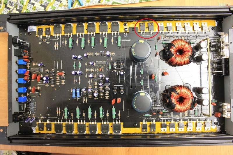

Привет всем, стулкнулся с такой проблемой в первые, усилитель Kicx AR 1.350, были битые 3 штуки МОСФЕТОВ, заменил, усилитель откнул все включается, МЕАНДР Амплетуда 4.5 вольта на завтвор на всех ровно, но проблема такая, у этого усилка 4 диодных мостов сборки, если я откидываю тот что выделен красным все норм работает (напряжение на 2 банках +-47.5 вольт +-1 вольт) если я подключаю то что выделил красным на банки одной возникает КЗ т.е минус с плюсом звонится, уже голову сломал, по шиму нареканий нет и драверов раскачки, мысля такая что КЗ Ветковое, что может бтыть подскажите,или схемку хотя бы.спсибо.
Диодные сборки в норме все исправные!

А при чем межвитковое? Тогда бы преобразователь бы задымил или крякнул. Ты на бумажке разрисуй мостовую часть (выпрямитель) и укажи что и где не стыкуется, да и детали выпрямителя проверить не мешало. Судя по двум трансам - каждое на свое плечо питания?

получается нет, если я откидываю все работает на банках на двух плечах по 47 влольт ))) мистика. накидываю еще два моста и ппц шимка в икает и не запускается.

=напряжение на 2 банках +-47.5 вольт +-1 вольт=
Вот с этого поподробней, двух сборок нет, а питалово типа в норме, так не бывает. Цепляй нагрузку, хотя бы по 0.5 ампера.( две последовательные лампочки на плечо, 10втХ24в).
ДОБАВЛЕНО 07/07/2016 14:12
В мистику я не верю, проверяй детали, смотри где пайкой накосячил, не ты первый кто головой бьется, а неисправность банально проста.

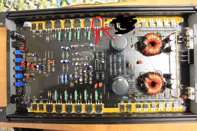

Здравствуйте)А у меня такой вопрос имеется,почему может сгорать вот этот транзистор,показанный на фото,меня его 2 раза,после этого понял,что есть тому причина,почему он перегорает,но не знаю в чем она.Усилитель работает после замены транзистора примерно 5 секунд,на малой громкости,затем транзистор сгорает.

=почему может сгорать вот этот транзистор,показанный на фото=
Давай погадаем, доставай карты или гущу кафейную. Нет, лучше к цыганкам, там вернее, точно определят, усё разложат - что было, что будет ...

serega-64, Я то же про гадальный салон подумал. браво!
С такой постановкой вопроса,это явно не к нам.
