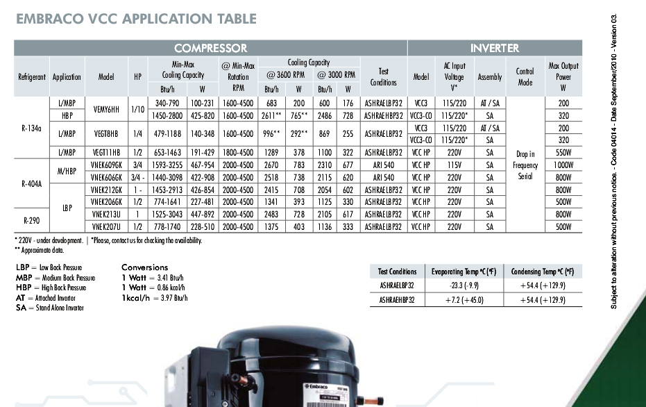

ДОБАВЛЕНО 08/07/2017 12:13
Вообще то между драйвером и инвертором почти нет разницы. Драйвер - устройство, которое умеет чем то управлять, инвертор - преобразующее устройство. К стати, не я один эту коробочку инвертором называю.
 Размер файла:  307.75 КБ
