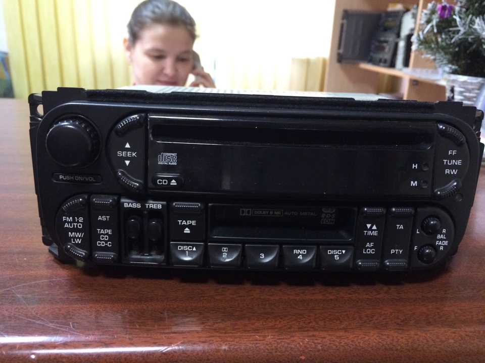

Уважаемые, помогите схемой на этот аппарат P04858543AE-A
https://www.drive2.com/l/3026749/
Или подскажите, какой УНЧ установлен
Заранее спасибо!

TDA7454

Подскажите, есть ли вариант добавить мощности, TDA 7560, с минимальными переделками? 25, 16 ноги?? Можно входные емкости не перепаивать? 25 нога вроде как клип детектор, довольно сильно давит уровень, но при этом на слух есть искажения, может не подключать вообще, с 16 как быть?

Ерундой страдаете.
Используйте внешний усилитель.

Одно дело в салоне авто, другое - дача, пусть даже в комнате (помещении), что бы было в улёт, то с соответствующей акустикой "голову" разнесет за считаные минуты + питалово надо под ампер 20 + охлаждение, не, тута с отдельным усём соревноваться безполезно.

GET, Есть стандартное подкл. по даташиту, производитель гарантирует номинальные хар-ки при соблюдении рекомендаций из док., а все остальное "от лукавого". Если "довольно много опыта имею в инсталяции авто звука", то почему не хватило времени и средств на эксперементы? Данный раздел по ремонту, но ни как не по "издевательству" над аппаратурой.
=насчет целесообразности замены 7454 на 7560, все ж 30% в приросте.=
Что могу сказать - пробуй, флаг в руки, барабан ..., потом расскажешь.

Ищите для начала источник питания с током 20ампер и более.
Ну а потом расскажите, как от 12 вольт, получить без преобразования вых мощность 45-50 ватт на 4 ома?

Ну 14.4 и что? Можно 14.2.А можно и 16 подать.Что то сильно меняется? + немного к мощности.Как по мне,так не о чём.
serega-64, уже сказал.
Мы из нерабочего, делаем рабочее.
Всё остальное, это на другой форум.
Хотя да, в прошлом, был помоложе, передвижной барабан имел зачётный.
Сейчас, достаточно радио, и всё.
Будете ставить 7560, поднимите в воздух 25 пин, да бы не попалить там что либо.Это при условии что купите оригинал.Чаще,та же 7384-7386 перемаркированая продаётся.И никакие 2а ома никак не держит.
