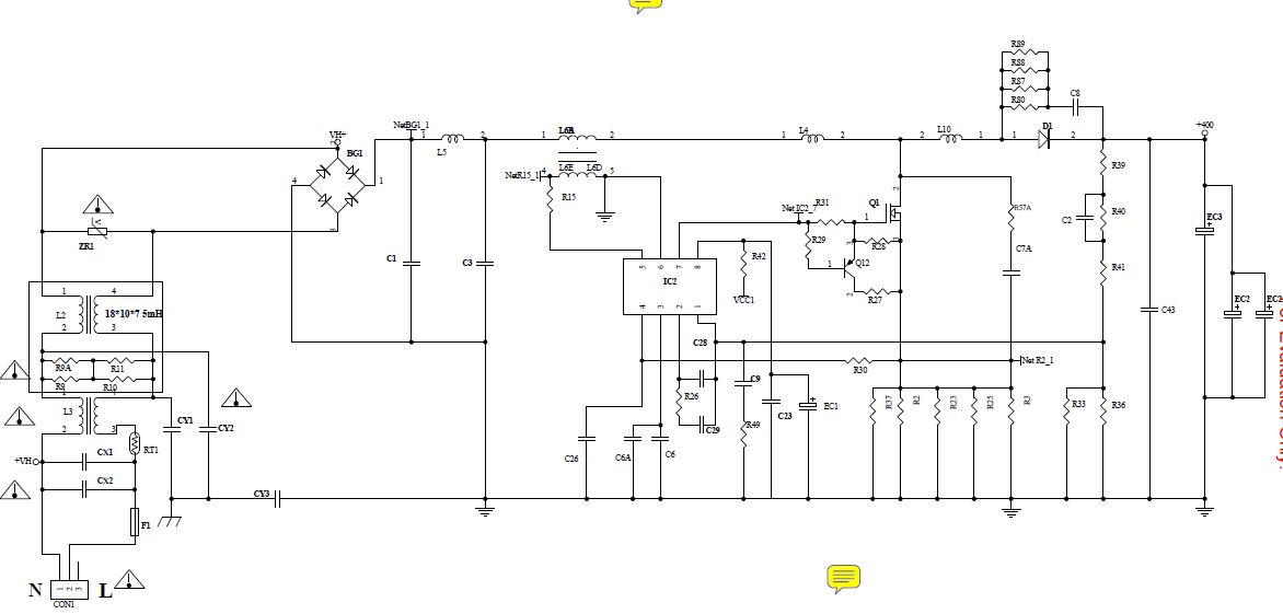

Принесли на ремонт телевизор Hyundai H-LED32V3 с описанием "не включается" после грозы. Светодиод дежурного режима не горит. При вскрытии и осмотре повреждений радиоэлементов не выявлено.
Блок питания - Megmeet MP118
Напряжений 5, 12, 24В нет. На PFC 307 Вольт. При замерах обнаружилось, что на NCP1606 практически на всех ногах 300 Вольт в том числе и на 1-м выводе. Резисторы и прочие элементы PFC проверил, все исправны. Подкинул к телевизору внешний БП - телевизор работает.
Теперь вопрос: как вы думаете, за пределами PFC что-то выгорело и есть ли смысл чинить данный БП дальше? (думаю заменить ncp1606 и полевик)
