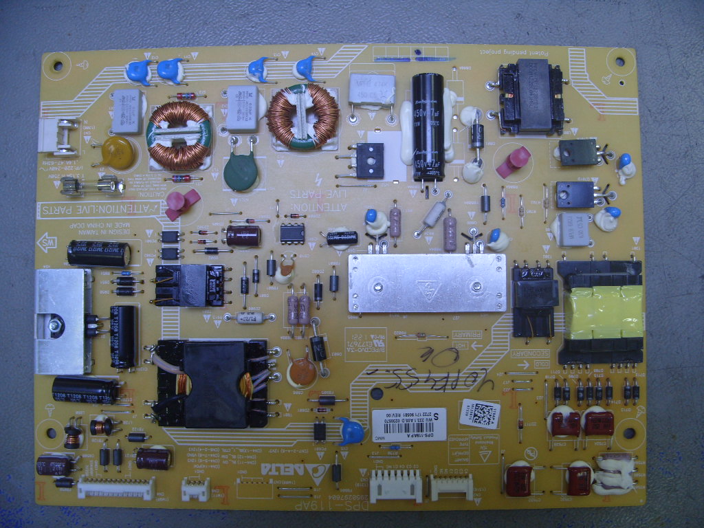

Доброго всем времени суток. Пришёл данный аппарат с ошибкой три (три раза мигает на панели диод). По кодам это БП.
Состав блока питания:
- плата DELTA DSP-119AP
DDA010, DDA009, 1608B, 2QS02G
Дежурка имеется 3,3 V с остальныма напяжениями тишина.
Может есть у кого схема данного блока питания. Заранее благодарен.

Делал такой же блок питания. Увеличил сопротивление упс!

Пишите на почту или в лс. Скажу какой резистор проверить

R602D в обрыве

Внесу свою лепту в это дело.. Схема на этот блок есть, но на ней нет номиналов. Микросхемы, транзисторы и другое основное, в темах более менее расписаны и легко ищутся.
А для остальных случаев выкладываю фотки в более менее нормальном качестве для разглядывания SMD...
Скачивайте, увеличивайте, разглядывайте! W-O-W
R602D -2.7 МОм на ней отсутствует.
R915 -2.2 Ом.
