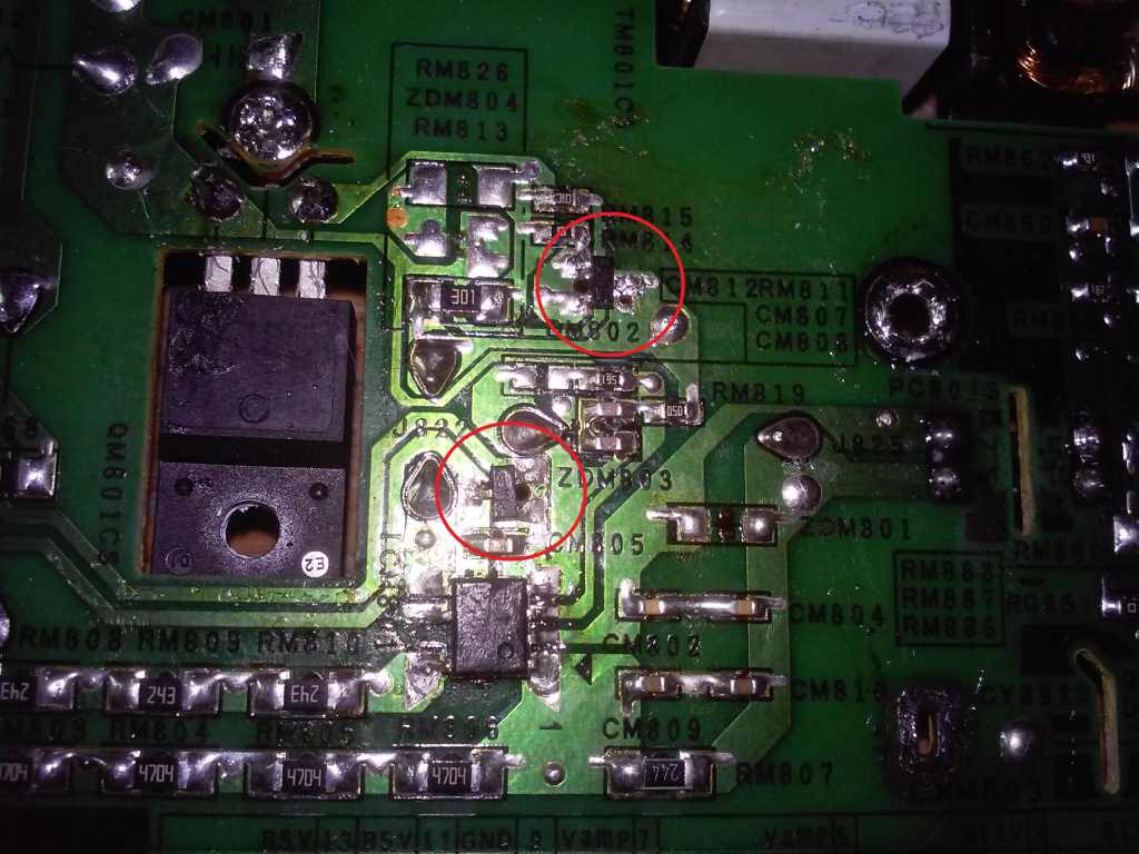

Здравствуйте. Подскажите пожалуйста, что за элементы стояли по обозначенным позициям на фото. Блок питания после скачка напряжения. Сгорел S3310, 10N60, диодный мост, конденсаторы по горячей части, варистор, и два элемента в корпусе SOT23, фото платы не мое, на моей эти два элемента в корпусе SOT23 разлетелись, но по маркировке на плате, похоже, что DM802 это диод, а ZDM803 стабилитрон. S3310 заказал с Китая, так как купить в городе не удалось. Пробовал подключать другой блок питания, с такими же напряжения для пробы, материнка живая, поэтому буду восстанавливать этот блок, а не новый покупать. Буду признателен за любую информацию. Заранее благодарен. улыбка
ДОБАВЛЕНО 16/05/2015 10:20
Подсказали, что DM802 возможно называется A4W но точно не уверены, а вот что такое ZDM803 вопрос недовольство, огорчение

где он подключен zdm803?к 10n60?

Он стоит в цепи питания S3310, видимо стабилизирует напряжение, но вот на сколько.

11v

Исходя из двух нулевиков в цепи питания можно понять, что это не стабилизатор, а защитный стабилитрон, и явно не на 11 вольт, имхо минимум 15-18. При нормальной работе БП роли никакой не играет, можно просто убрать. улыбка
