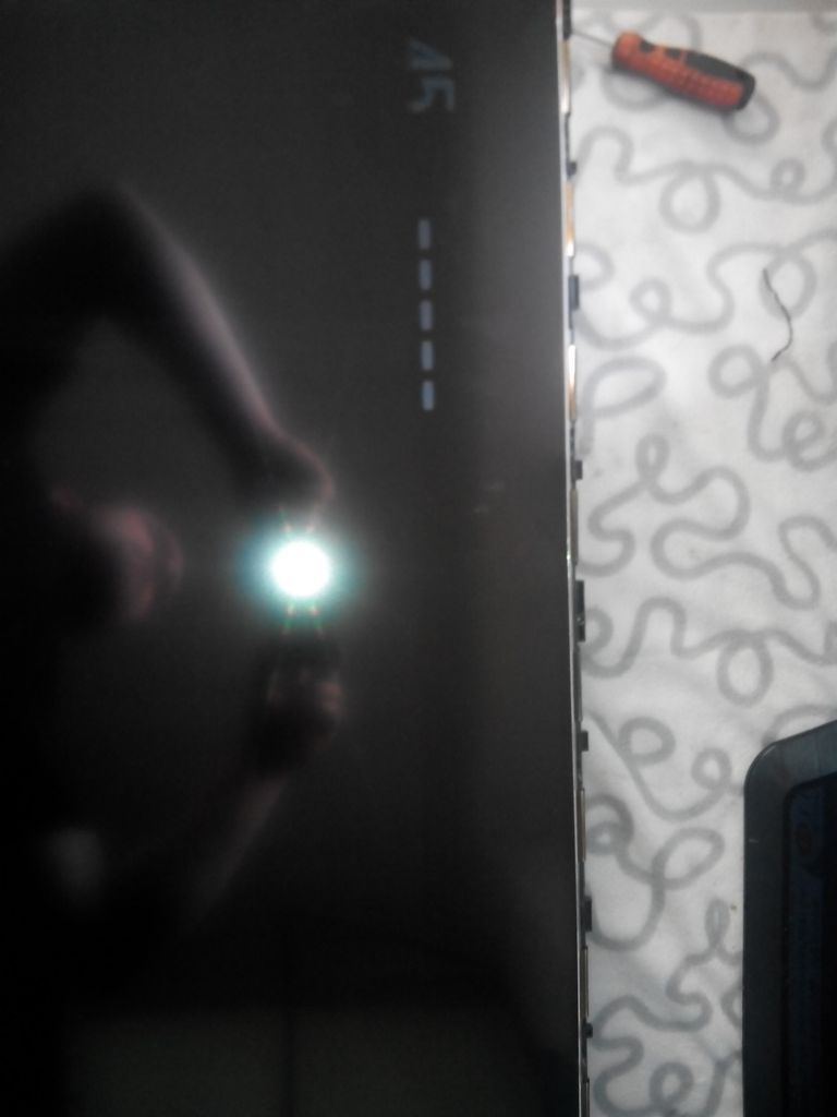

PHILIPS 32PFL7404H/60 Шасси Q548.1E LA
Матрица LC320WUF
MAIN: PNL 3139 123 64422 BD 3139 123 64432 Wk906.5
Tuner: HD1816AF/BHXP 3139 147 27671J
T-CON: LC320/420/470/550WU_120Hz CONTROL P/N: 6870C-4000H
PSU: PLHL-T826B

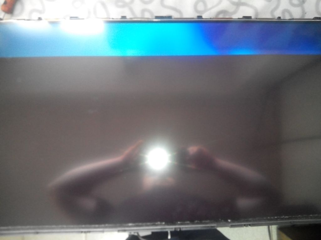

При включении вверхей части экрана шириной 10-15 см видна заставка. потом загорается № канала. Прошил Т-соn, не изменилось. В автономном режиме (R127 установил на место R126 запитал от 12в.) изо было так же только в верхней части, но уже (5-7см).
Прошу помочь с диагностикой- это Т-CON или матрица. Если матрица, то есть ли у кого опыт по восстановлению. В поиске не нашел. похожего.
замеры
VIN 12
VGH 24.5
VGL 4.5
VCC 3.2
  IMG_20170711_070650.jpg  56.48 КБ  Скачано: 381 раз(а)
  IMG_20170711_070707.jpg  51.35 КБ  Скачано: 390 раз(а)
