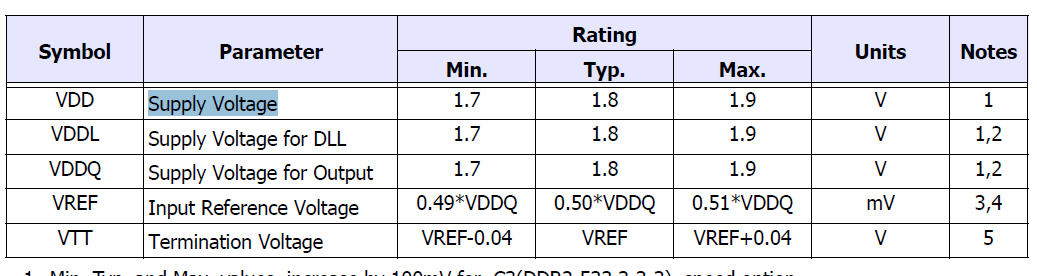

Замерил на DDR18V (так в схеме обозначено) 1,78v. Сопротивление по питанию звонится как диод в одну сторону и 1кОм в другую. Вот здесь сопротивление 720 Ом напряжение 0,89v. Это ненормально, я правильно понимаю что память нужно менять?

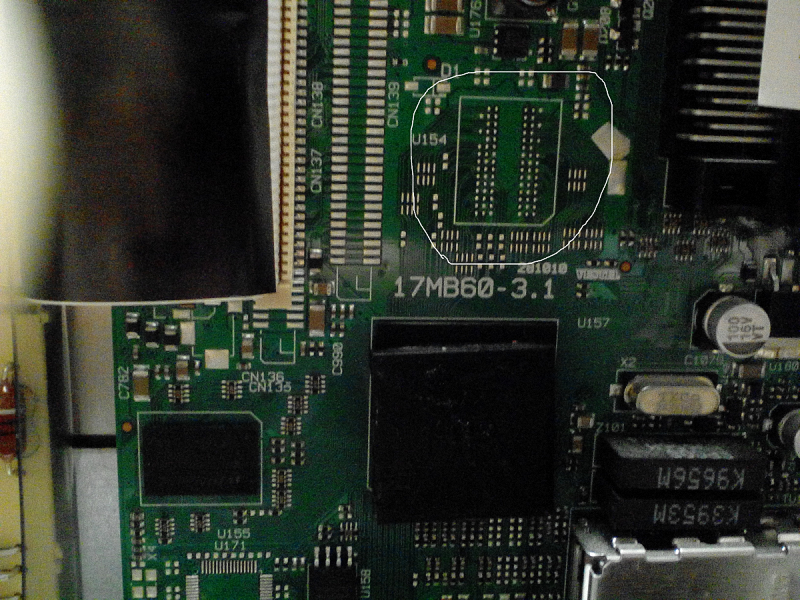

Вопрос к спецам которые реально могут помочь человеку. Если у меня проблема в оперативной памяти HY5PS121621C, то могу я не выпаивать старую, а обесточив ее, и припаять новую на свободное место (благо на плате есть такое), естественно запаяв весь обвес?

Прошу прощения, про делитель упустил! Значит после делителя 0,89v. Тогда непонятно почему в даташите:

Сообщение #17 От 10/07/2017 21:43 цитата
И что тебя смущает? 0.5 умножить на VDDQ (1.8v) равно 0.9v
DIM4ELA
Сообщения: 52
Сообщение #18 От 10/07/2017 21:51 цитата
Это про это:
The value of VREF may be selected by the user to provide optimum noise margin in the system. Typically the
value of VREF is expected to be about 0.5 x VDDQ of the transmitting device and VREF is expected to track variations
in VDDQ
меня смущает как себя ведет светодиод, он мигает всегда с разным количеством. кнопка P на самом телевизоре его отключает, почему такой бардак если дело не в прошивке?
