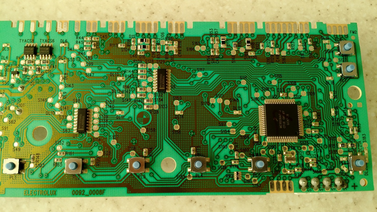

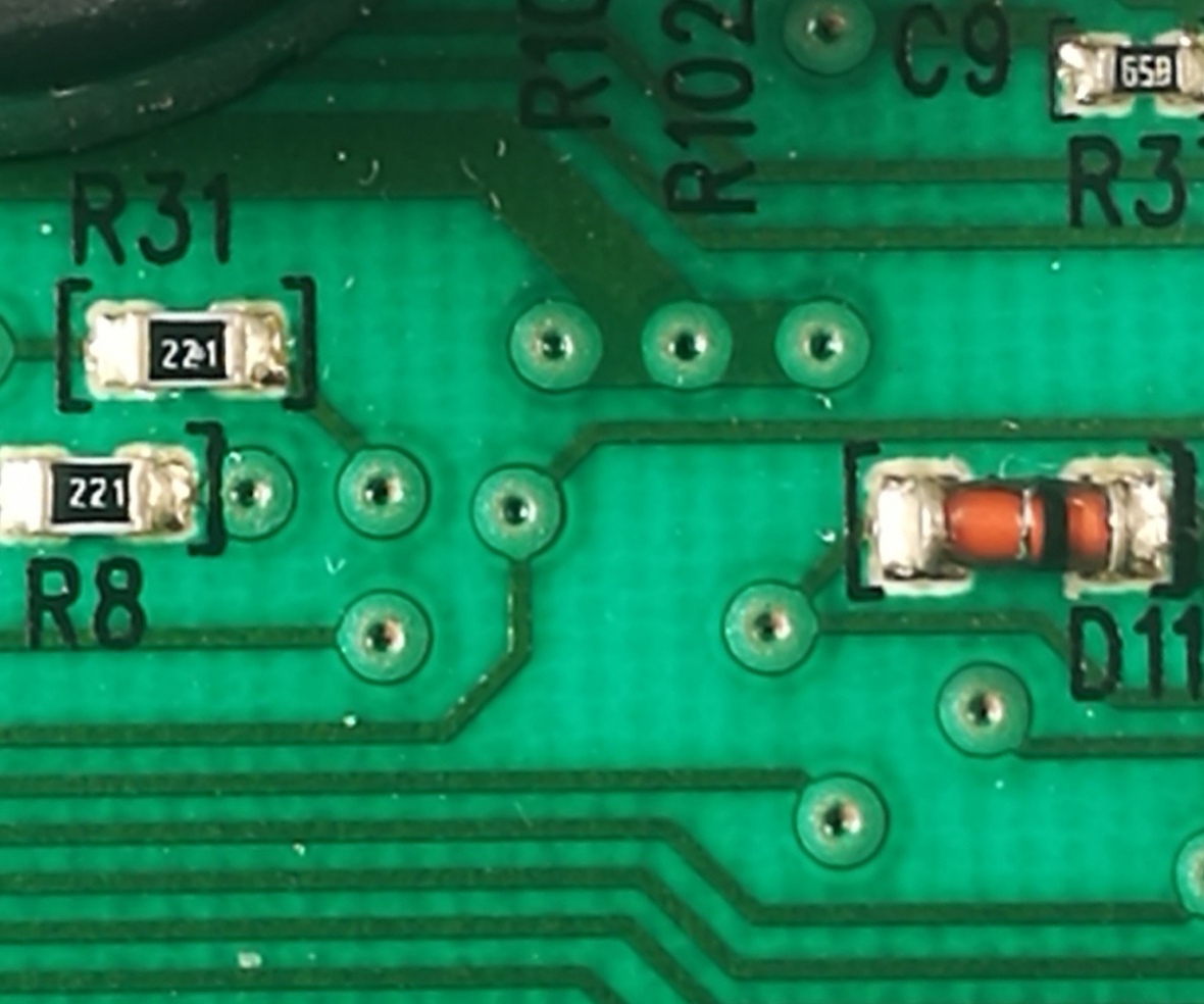

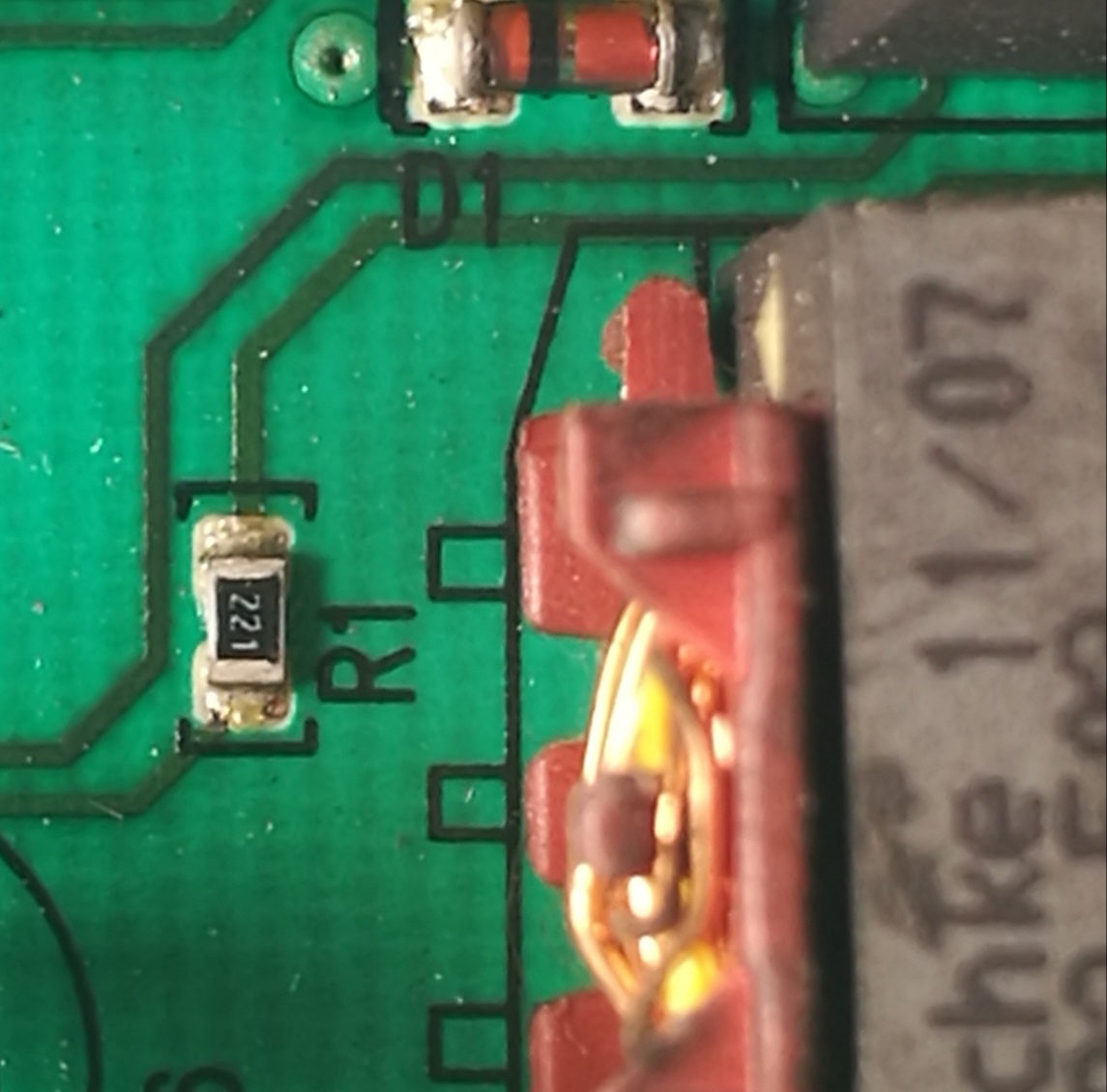

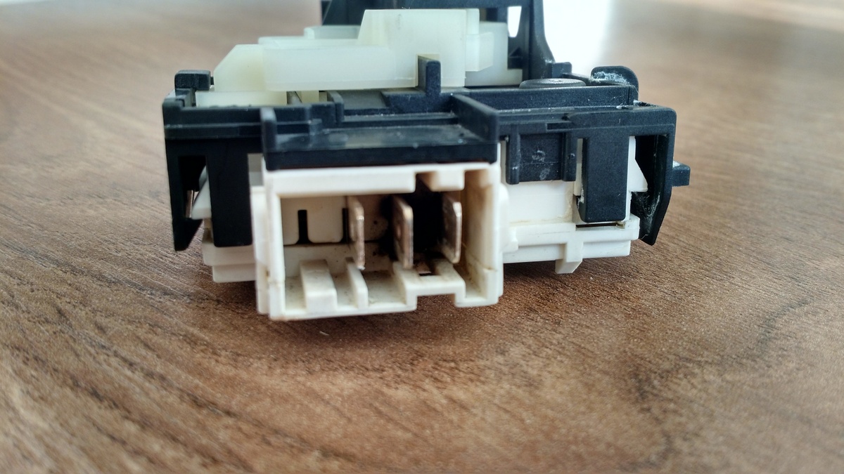

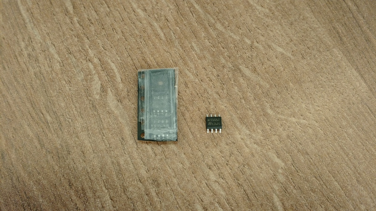

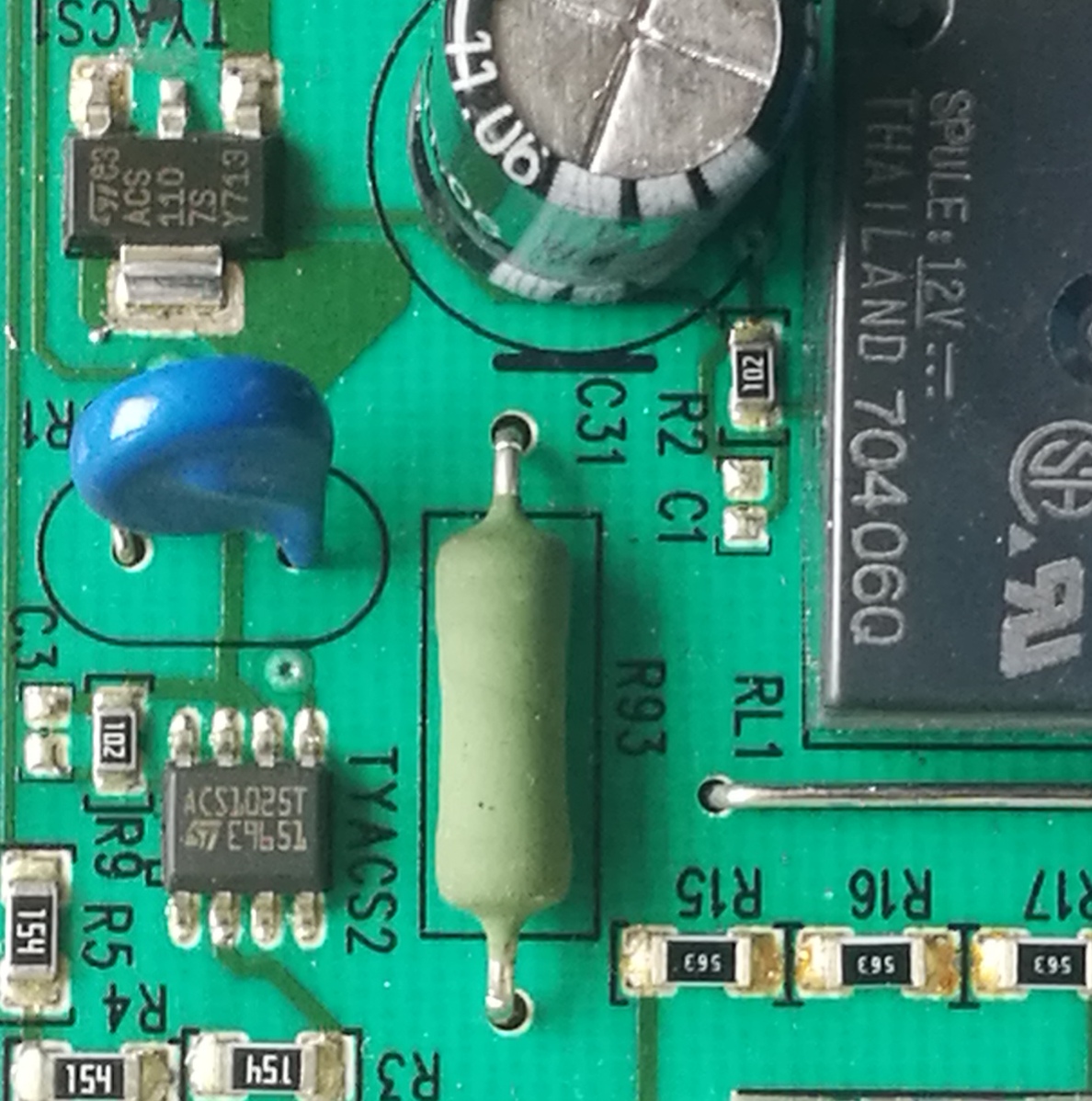

Вышел из строя замок блокировки (выгорел), на плате выгорел симистор TYACS2 (ACS1026T) - был заказан на али и заменен, также установлен новый УБЛ. На УБЛ приходит 200 В, он не срабатывает - дает ошибку 43. Сброс ошибки не помогает - появляется снова при включении. Замыкаю перемычкой на разъеме к УБЛ контакты 3 и 4 (на плате J1 1&2) - имитирую срабатывание (на дисплее загорается ключик ), СМ пытается запустится, но через несколько секунд все равно выдает Е43. В тестовом режиме воду закачивает и сливает, мотор не крутится, иногда выдает ошибку Е52. Есть мысль что неисправен БП (конденсатор С31 ? ), визуально все целое, схемы EWM2100 не нашел ( поделитесь плиз ), только сервис мануал нашел. Что еще могло выйти из строя?

аркаша-10 Ну так подскажи что еще может быть, машинка своя, вторая (первой был brandt 9 лет - сгорел мотор от протечки бака), ремонт первый, с паяльником дружу - сам электронщик, триак перепаял на работе на паяльной станции, причем первый впаял на место сгоревшего - эффекта ноль, потом выпаял оригинальный с управления клапаном отбеливателя, а на его место поставил второй новый купленный с али.
СМА не чиню, но схемотехника и в Африке схемотехника.
Короче.
1. Если на замок приходит только питание (2 провода), то снять и проверить срабатывание подачей внешнего питания. Если все в норме, поставить на место и признать рабочим. Если проводов больше, есть какие-то концевики - звонить их сигнальные линии на плате. По правилам хорошего тона схемотехники, они подключаются через резисторы, которые в случае нештатных ситуаций, типа этой, выгорают раньше управляющих микросхем.
2. Убедиться, что с Али (до 50% брака) пришел рабочий "симистор" (по даташиту это не совсем симистор, но работает по сути так же, так что не суть важно, как называть). Убедиться, что на его затвор приходит управляющий сигнал, и если он вдруг не приходит, то опять история с резисторами.
3. Если ничего из этого не помогло, то идти по сигнальным линиям, попутно проверяя промежуточные элементы, и искать управляющую микросхему, на которую все это завязано, смотреть ее обвязку и менять ее саму.

Alex N., Энто где-ж ты видывал замок с 2 (двумя) проводами. А третий где мыши сожрали? Еще раз повторяю это типовуха мало заменить триак и замок. Там есть еще маленькая подлянка. Возьми бо-о-о-льшую лупу, и вперед. Тупо иди по всем дорожкам. Может чтой-то и найдешь. А кады найдешь, то запомнишь. Не ищи легких путей. Готового ответа не будет. Удачи.

аркаша-10, то есть, ты сейчас даешь 100% гарантию, что я не найду стиралок, в которых на сам механизм замка приходит только два провода?

Я ведь описал что поменял с другого места симистор и замок новый поставил, проверил проводку, на замок идет 200В вместо 220.
