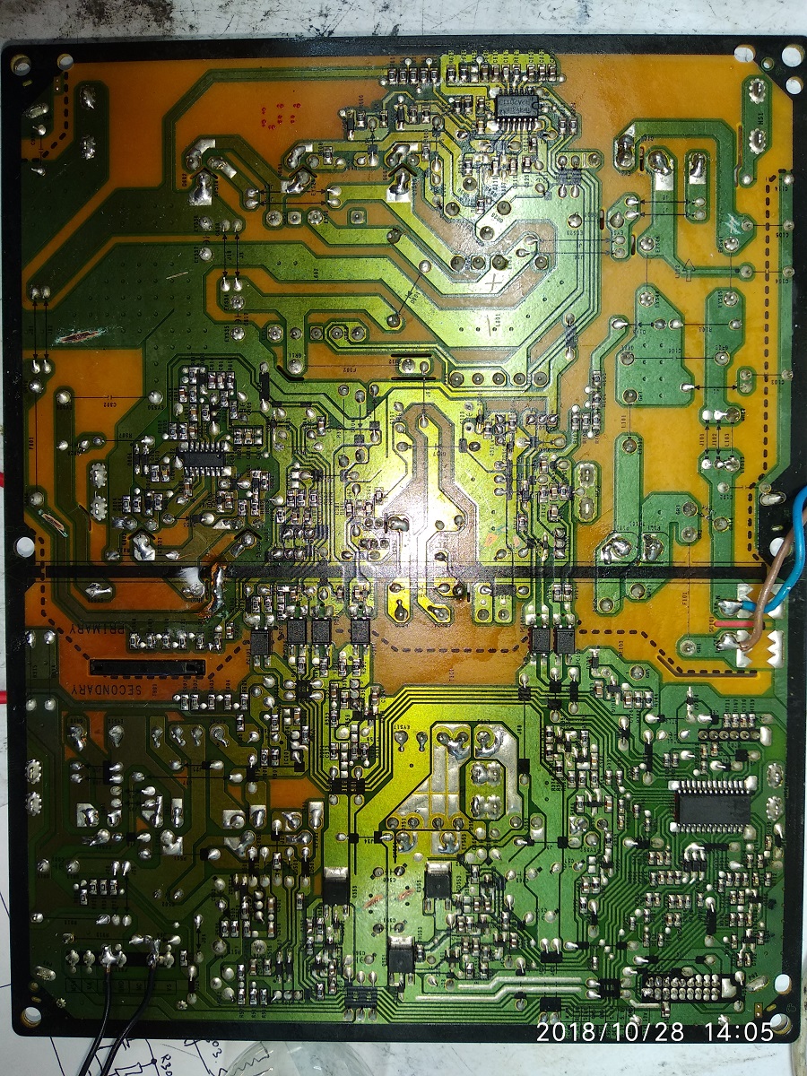

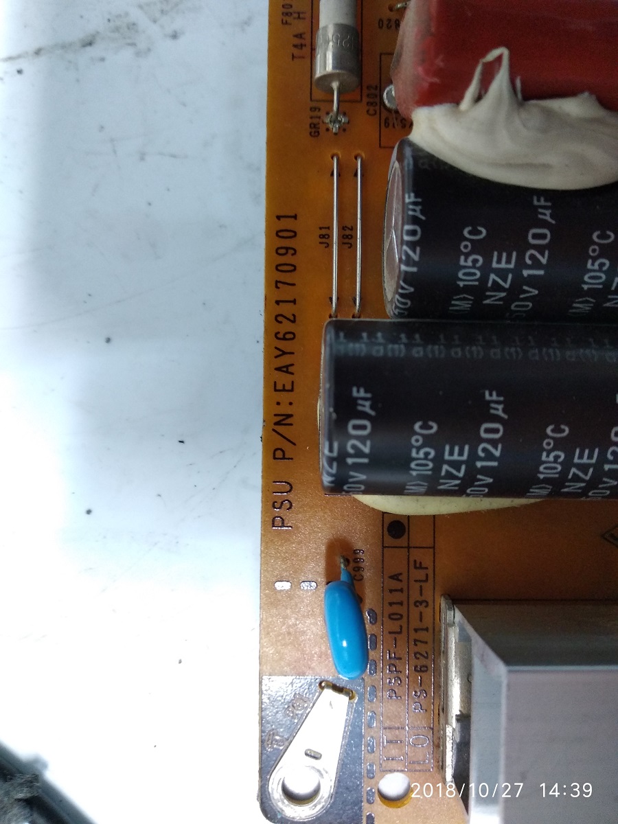

Здравствуйте. достался телевизор LG 42pt250.
Плата БП EAY62170901, какая матрица и др не знаю, на руках сейчас нет, в данный момент интересует запуск БП!
по описанию проблемы включался через раз, потом вовсе перестал включаться.
на плате - БП:
IC101 - F4316MSF20
IC301 - STRW6053S
IC601 - R2A20117
IC801 - L6599AD
Снял плату БП, подключил согласно сервис-мануалу на столе, реле также щелкает с периодичностью 2-5 секунд: дежурное 5V_STBY в норме, +17V/+5V появляются и пропадают. Va 55V и Vs 200V нет.
пока проверял, обратил внимание при нажатии на плату (помечено красной стрелкой) лампы загораются и реле перестает щелкать. Обнаружил трещины в пайке , пока пропаивал реле перестало щелкать, 5V_STBY пропало.
на IC301 STRW6053S по мануалу 4 нога Vcc (9.5V), КЗ нигде нет
Подскажите куда копать?
ПС: накидал схему обвязки IC301 STRW6053S, интересно что на 4 ноге IC301 напряжение 9.5В а на коллекторе транзистора Q301 нет напряжения.
на данный момент интересует схема появления 5В в дежурном режиме.

Сообщение #2 От 29/10/2018 06:52 цитата
pasha413, Проверь PC301 вкл ДР , и обвязку IC301 STRW6053, PC102 это датчик AC_DET замкни 3.4 ноги запустишь без защиты по AC_DET, в этом блоке защит валом, запусти сначала ДР.
pasha413
Сообщения: 8
Сообщение #3 От 29/10/2018 07:10 цитата
Никак не пойму откуда запитка IC301 идет, либо она с 1й ноги перепускает...ну и замкнутые 5 и 7 ноги такой схемы включения нигде не нашел. И нет питания на микросхемах IC601 и IC801
Спасибо, приеду на работу попробую запустить без защиты.[/list]

Сообщение #5 От 29/10/2018 10:23 цитата
vornst50, заменил PC301, по обвязке IC301 кондеры выпаивал, проверял, более менее похоже по схеме (хотя такой схемы включения как тут не нашел 5 и 7 ноги замкнуты), на 1 и 2 ноге PC102 вообще нет напряжения (по идее должно быть около 1.5-5В), а там 0В. ДР не запускается
