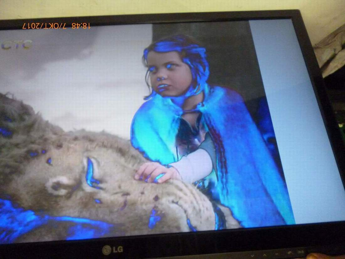

Телевизор LG 32LS561T. main EAX64317404 (1.0).
Изначально был вырван тюнер. Я заменил main на точно-такой-же. Изображение стало с синим окрамлением...Со старого майна поставил флеш. Ничего не изменилось... В чем может быть проблема?
  2.JPG  67.1 КБ  Скачано: 224 раз(а)

Тут бы сигнальчики глянуть от майна на панель подмигивание подмигивание Можно матрицу в автоном загнать станет все ясно

krash1 писал:
Наверное в Eeprom ...

n max, так да... Но как?... Нигде инфы не нашел...
Kolupalkin, W25Q32 , так я её и поменял...

krash1, отвёрточник. для тебя еепром W25Q32 ? смех да и вообще в этом майне такой нету. именно такой смех

Осцилом посмотреть обмен по шине(LVDS) не знаете как подмигивание Это не айс.
Если на матрице есть изо то смысл епромы и флешки менять--только для успокоения.Да плата установленная в тв новая наверное подмигивание

ТВ-СЕРВИС(аудио), там флеш стоит W25Q32..... Может прошивку поменять? (причем здесь eeprom?)
n max, а без ослика никак? Плата конечно бу - заказывал...

ТВ-СЕРВИС(аудио), там флеш стоит W25Q32..... (причем здесь eeprom?)
ты тему то перечитай. тебе про епром сказали, а ты пишешь что поменял и указываешь флеш. ты реально даже не понимаешь что сам пишешь.
и я снова повторюсь. нет там именно такой флеши. нету!!!

а какая там eeprom?
