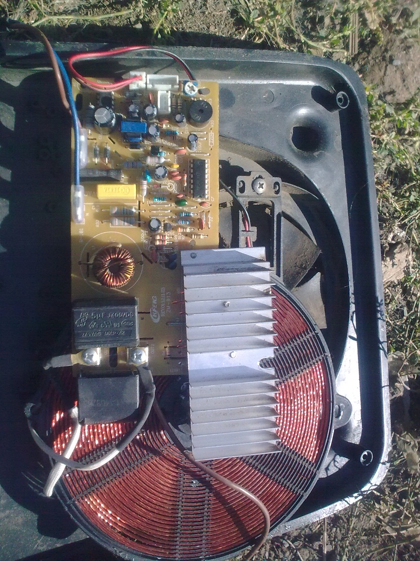

Имеется в наличии бытовая индукционная плита HILTON
3998.Проработала 3 года и в один момент перестала видеть посуду.Хотел разобраться . включил осцил поставил посуду начал "тыкать" в какой то момент плита заработала, но проработала сек 10-15 вышел Ключевой транзистор и предохранитель.Транзистор купил , но впаивать боюсь так как нет управляющих сигналов на затворе транзистора , транзисторах драйвера и вообще с микросхемы нет сигнала.
. Монтажная схема очень похожа на распространенную в инете Аляску,но принципиальная отличается
Вместо LM339 установлена микросхема с маркировкой CF_AJ_P12.,
Выводы (разводка) НЕ совпадают
Удалось установить что со 2 вывода этой микросхемы сигнал идет на "пищалку", 3 вывод управляющий транзисторами сигнал, 4, 5 прямоугольные импульсы идут на плату управления которая собрана на ТМ1622.
6 вывод "земля" Предполагаю что это некий ШИМ контролер
На двнном этапе печь включается , и циклично выдает ЕО ( нет посуды), Сигналы на затвор ключевого транзистора не поступают...как в прочем нет и таковых сигналов и микросхемы...
Хотелось бы получить " наставления" в поиске неисправности..
