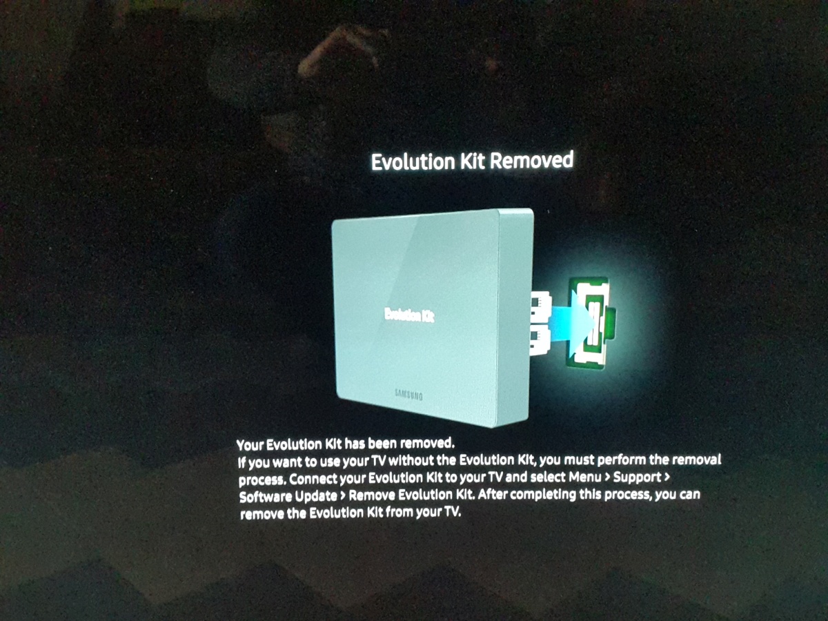

Телевизор Samsung UE46ES7507U российской сборки. Прошивка последняя T-ECPDEUC_2022. Шасси U81A, плата BN41-0018B без наклейки.
Купил Evolution Kit SEK-3000/XC. Если был бы в природе /RU, купил бы его - но нет :-(.
Прошу сразу не пинать и не отправлять в "нарушение правил". В моём городе сервисов нет, ближайший теоретически нормальный авторизованный сервис Samsung - в 500 км. В моём городе "авторизованный" сервис находится в гараже 1,8-4 метра, у мастера даже нет программатора, и когда я ему показал Evolution Kit, он спросил: "это что и куда это вставляется?".
Обращался в Samsung, т.к. КИТ на гарантии - сказали "идите в авторизованный сервис в вашем городе" :-).
Регион ТВ(local_set) сменил на EU, сделал factory reset. Телевизор нормально загружался/включался/выключался.
Вставил КИТ в ТВ. Прошла картинка в левом нижнем углу про обнаружение Evolution Kit, потом пошёл апгрейд. Дошёл до 100%, написал про автоматическую перезагрузку.
Потом перезагрузка - и всё... Экран чёрный(подсветка работает), периодически раз в 15-20 секунд щёлкает реле и включается/отключается вентилятор на КИТе и подсветка. При выключении реле щелкает 4 раза: т.е. выключило/включило/выключило/включило. И потом во включенном состоянии пауза 15-20 секунд: иногда больше, иногда меньше, - и потом снова щёлканье.
Если вставить флешку(пробовал записать на неё прошивку 0000), то иногда она включается(на флешке есть светодиод) и идёт обращение к ней. Но чаще не включается.
На пульт не реагирует, хотя светодиод на ТВ мигает, в дежурку выключить нельзя - выключить можно, только выдернув питание.
Вытаскиваю КИТ - на экране появляется надпись о том, что уже установлен Evolution Kit, и чтобы работать без него, надо через меню сделать его отключение, а уже потом демонтировать КИТ - см. картинку. Понятно, что никакого меню у меня нет. Даже логотип Smart TV при включении не появляется.
Перечитал форум по вопросу щёлканья реле. Все электролиты в БП BN44-00522B проверил на ёмкость, ESR проверить нечем. Ёмкости в норме и даже больше. Видимо проще заменить все низковольтные электролиты - сделаю это, если ничего не поможет.
Проверил напряжения - 5,3В, 12,8В. Шлейф питания и разъёмы в порядке: не подгорели, не отвалились.
Выпаял EEPROM 24512 - похоже, что данные битые: большая часть 00 и FF. Залил рабочий дамп - взял здесь http://remont-aud.net/dump/lcd_pdp_tv/samsung/samsung_ue55es7507_shassi_main_board_bn41_01800b_bn94_05584g_echo_p_unique/241-1-0-48965 . Он от 55 диагонали, но думаю, что и на 46 должен работать.
Не помогло - сначала сменилась периодичность перезагрузок, но после нескольких перезагрузок всё вернулось также, как и было.
Что можно сделать? Или только замена материнки?
Тут странная ситуация: ТВ не на гарантии, но он сломался из-за монтажа Evolution Kit, который на гарантии.
Заранее спасибо!

Еммц явно шить придётся , а в сервис он ещё входит из каких то режимов ?

Он в дежурку не попадает, т.к. не выключается с пульта. И когда в розетку включаешь, он сразу запускается.
Когда включается, пробовал ему давать info_factory. На экране тишина. Вслепую жал три раза enter для factory_reset.
Хотя и перепрошивка eeprom не помогла.
Для прошивки ЕММЦ нужен какой-то программатор? Выпаивать её надо?

Этот не ci интерфейс а типа мозги те проц от F серии или выше в старый телик Es серии , в нем вход системной шины и выход лвдс прямо на панель , еммц в самсунге можно шить и не выпаивая , надо штук 5 8 проводов и программатора типа уфпи или изинанда с исп адаптером , в принципе майн проще другой купить

SEK-3000 делает из E-G серий H-серию.
Майн купить я могу. Только не хочу.
Потому что Самсунг должен мне по гарантии это всё сделать. Да и я на 90% уверен, что при смене майна и установки в него Evolution Kit произойдёт то же самое - это снова майн менять и так до бесконечности?
По программатору можете точнее написать модель - самый простой, чтобы можно было для моей цели использовать? Куда его подключать - поищу по форуму - наверное, уже про это писалось.

У меня есть подозрение, что проблема не в майне ТВ(а точнее в еммц), а в еммц КИТа. В КИТе стоит тоже еммц - нашёл это на другом форуме, где народ вскрывал КИТ от безысходности.
Т.к. без КИТа ТВ показывает хоть что-то на экране, хотя и не реагирует на пульт и в СМ не пускает.
