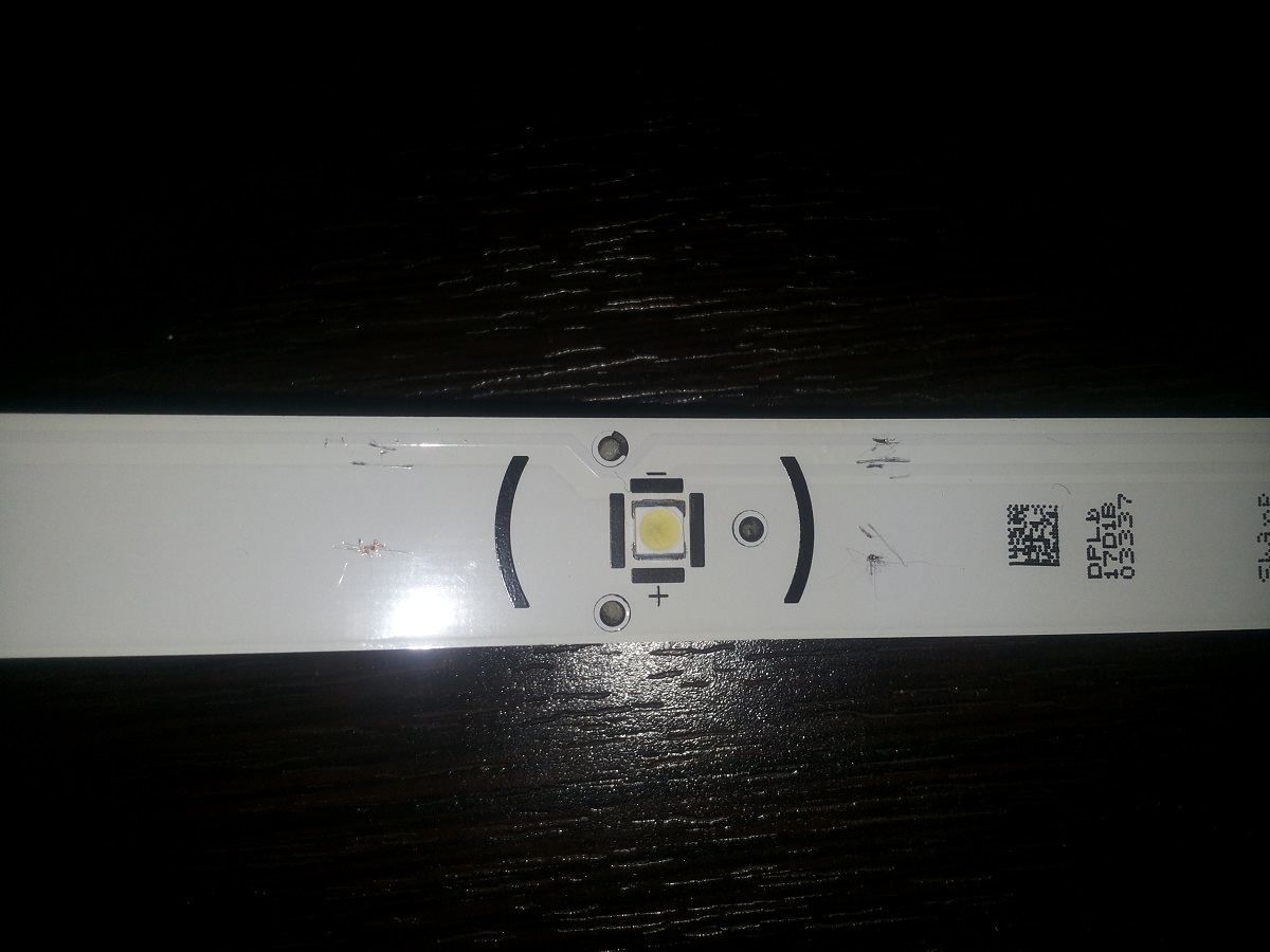

Всем добрый вечер!
Подскажите пожалуйста как правильно выставить и приклеить линзы на стрингах LED подсветки после замены светодиодов,столкнулся впервые!
  20171213_070419.jpg  174.14 КБ  Скачано: 297 раз(а)

Отдай тому кто умеет. Метод сравнения с исправными рулит.

На супер клей, на то же место - старый компаунд остался и, обычно, на то же место устанавливается достаточно просто. Линза сама в ямки в компаунде "садится" ... Главное по аккуратнее с супер клеем...

zuboka, Старый компаунд остался,убирать нужно его?

Старый убирать не нужно - без него будет сложно ровно сфокусировать...

zuboka, Спасибо все получилось.
